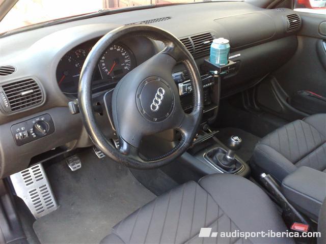

Mi nuevo volante, desde hace 40 minutos puesto y todo OK

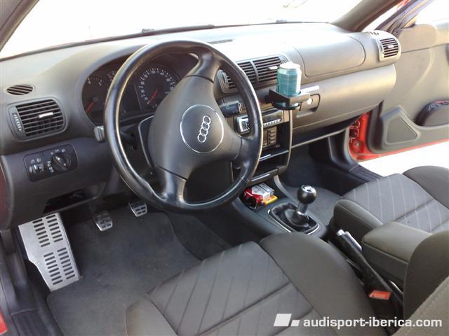

Y aqui la del despues.... Ahora mi coche por dentro es 100% Restyling, 100% !!!!!!!!!!!!!!!!!!!!!!!! -
