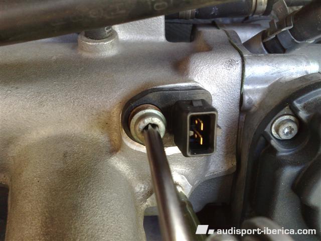

Bueno, vamos a limpiar el caudalimetro de nuestro nene, para que tire bien y consuma poco. Lo primero, quitamos la fica del conector y con una llave torx, los dos tornillos que lleva den los laterales...

Y nos queda libre la pieza... Le damos con limpia carburadores o spray de residuo cero, lo soplamos bien que salga toda la grasa y volvemos a montar ( no olvideis conectar el cable al final eh? ) Y listo...A volver a montar todo a la inversa. Un saludoooo.... -

quitamos el conector y con un torx sacamos el tornillo. Con mucho cuidado tiramos de el hacia fuera, ya que lleva una arandela de goma y hace presion, hay que tirar.... -
