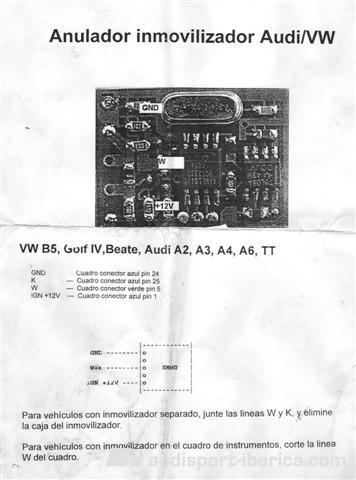

No te preocupes que no hay problema, los rectificas con el tacho sin fallo, a mi me falta hacerlo, pero estoy por el tema de conseguir el loging del mio, para eviarme el tema del emulador, ya que queda completamente el coche expuesto a cualquier alimaña callejera y teniendo esa seguridad adicional del inmo, pues disfrutarla, aunque con un cacharro como el que le he puesto yo, en 15 minutos te roban el coche y si quieren lo roban con cuadro o sin el, les arranca igual -

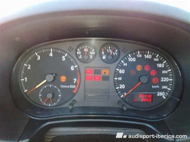

Para que hos podais hacer una idea, este era mi antiguo cuadro hasta ayuer jejeje...Ya esta jubilao que se lo merece XD -

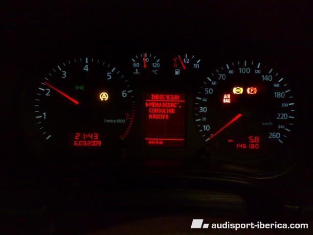

Enhorabuena Jordancillo.... el que la sigue la consigue te queda de put* madre :clap1: Ahora espero que resuelvas esos pequeños "detalles" que quedan pendientes... vete contándonos Saludos! jajajaja... Por supuesto, esos detallitos son los mas faciles de arreglar socio, ya que es cuestion de "enganchar" bien los cables, otra cosa que he visto esta noche... No funciona el regulador de intensidad de la luz de fondo del cuadro. Aqui una foto del cuadro encendido con el coche en marcha...Por cierto, me indica averia del ABS, que ya me la indicó el viejo antes, alguien sabe que debo hacer en este menu que se ve en la foto, que aparece cuando paro en un semaforo por ejemplo y luego la señal de averia de freno al empezar a andar? Para que es este menu?...Es nuevo para mi jijijiji... -

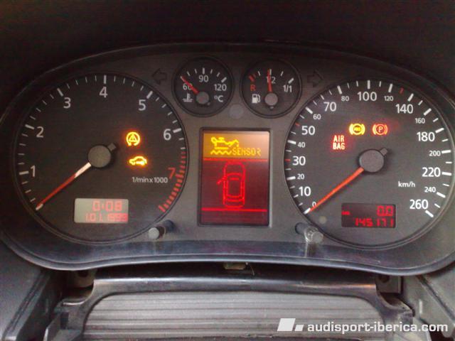

Este es el cuadro, y ya montado en mi coche, es de un restyling del 2001, mi coche es del 97, y solo he tenido que añadir un conector mas, desviando cables del conector azul, del verde y meter 4 cables nuevos, que son los que controlan la maneta ( arriba, abajo y reset ). Por lo que se, si mi cuadro se lo conecto a un A3 como el mio PERO RESTYLING, EL TACHO TE DA EL LOGING!!!. Seria volver a trasplantar el cuadro a mi coche y entrar. No merece la pena meterse en esas historias de partir llaves, ya que no vas a solucionar nada, pues el inmovilizador de la llave ( el chip ) va en la estructura plastica de la llave, no en el espadin, sino prueba a desmontar una llave con mando o una llave fija ( llave de taller ) original, veras que cortandola por la mitad ( la llave tumbada claro ) encuentras un hueco y el chip dentro. Voy a fotografiar al detalle el cacharrin antes de devolverlo ( segun el precio claro ) para que intentemos clonarlo. -

Los otros dos son de alimentacion electrica del cuadro, ya que son los que hacen funcionar el ordenador y los relojes, temperatura, combustible, revoluciones y velocimetro. -

Es el cable que sale del mazo del cuadro, que hay que cortar y soldar en el cacharro, los otros dos cable que dice, se pelan un poco sin llegar a cortarlos y se riza uno encima, luego los otros extremos se sueldan en el emulador, en los otros dos puntos que tiene para soldarlos. -

Bueno pues ya solo me faltan unos pequeños retoques y todo al 100%, ya que lo mas jodido ( que el coche arranque ) ya esta solucionado, ahora solo me falta conectar bien un cable de la maneta ( la flecha de abajo no funciona, solo la de arriba ), neutralizar la luz del inmo ( siempre queda parpadeando ), neutralizar la luz del ESP ( siempre queda encendida porque mi coche no lo tiene ) y solucionar el tema de la temperatura interior/exterior ( no aparece ni pa dios ). La autonomia me la dice, el consumo instantaneo tb, consumo medio tambien, puertas abiertas tambien...todo lo demas bien.
