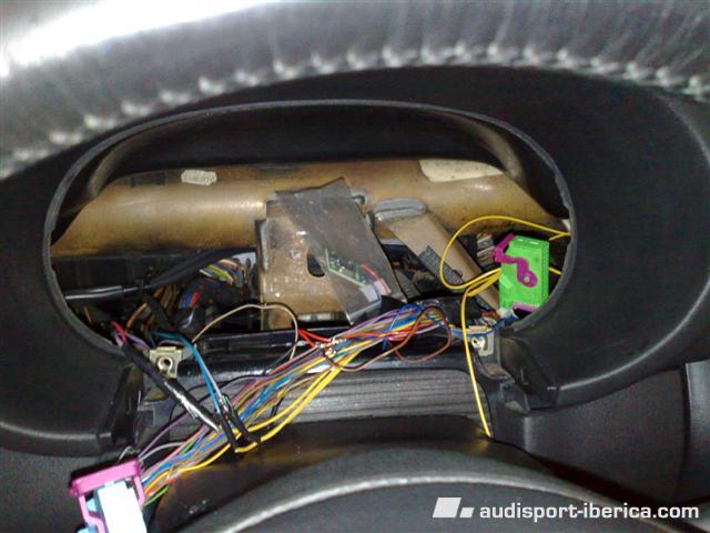

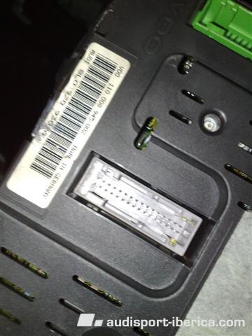

POR FIN !!!! Ya tengo el cuadro montado!!!
Jordancillo responde a Jordancillo de discusión en Audi A3 8L (1996-2003)
Y otra de la trasera del cuadro, el conector jodido gris que ya esta mas o menos bien conectado todo -

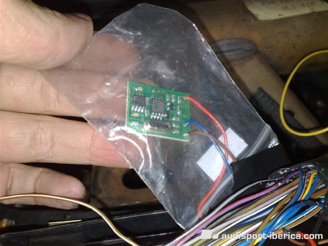

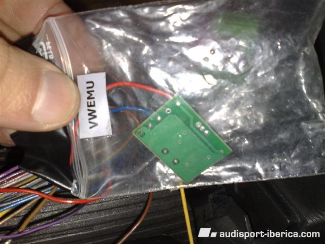

La misma que me he llevado yo, que ayer no paraba del subidon que me dio verlo conectado y funcionando!!!! Respondiendo al precio, me lo dicen el lunes, que resulta que me presentaron a un chaval que trabajaba antes en audi, y estuvo 9 años alli y se monto por su cuenta. Me dice cuanto vale el lunes y ya os intento conseguir mas para quienes lo querais. Despues de comer, cuelgo fotos y pongo el esquema del cacharro, las conexiones vamos. Saludos a todos. -
Si que se puede, yo he tenido que hacerlo y rayarme hasta conseguirlo jejeje.... Luego cuelgo fotos del emulador del inmo y vereis como es. -
Jordancillo publicó una discusión en Audi A3 8L (1996-2003)
Por fin!!!! Tengo solucionado el tema del cuadro, aunque un poco ñapas, ya esta montado. Mañana solo me falta soldar bien con estaño los empalmes de cables para dejarlo chapó. Me funciona todo en el FIS, autonomia, puerta conductor/acompañante abierta, consumo instantaneo y medio, temperatura exterior...etc, etc. Como uno esta un poco tieso, pues he pasado de llevrlo a Audi, y en su lugar he montado un emulador del inmovilizador, que NO HACE FALTA TOCAR NADA EN EL CUADRO NI ABRIRLO, ya que hay que empalmar 2 cables nada mas, uno del conector azul y otro del conector verde. Mañana colgaré en este post una fotocopia del esquema. Me ha parecido una solucion muy efectiva, y para probarlo antes de montar el cuadro, lo instale y me fui a dar una vuelta...SIN CUADRO EN EL COCHE!!! Es una sensacion acojonante ver como enciende el coche sin cuadro jajaja... Ahora me encuentro con un problema solo, recodificar el cuadro nuevo. Yo tenia una chuleta, que no encuentro ahora, en la que ponia los digitos para cada equipamiento. En el cuadro nuevo, se me queda fija la luz del ESP ( que mi coche no tiene ) y las del ABS y AIRBAG. La historia es que se que tengo que entrar en instrumentos con el Vag, ir a recode y meter la codificacion para la configuracion de mi coche. Mi coche es 1.8 20V AGN del 97, sin ESP, sin nivel del liquido limpia cristales, con luz de cinturon de seguridad, sin ESP, no es un Quattro, no tiene sensores de pastillas de freno, es en KM no en millas, tiene Clima ( por lo de la temperatura exterior-interior ) y tiene ABS y airbags. Si alguien pudiese decirme la codificacion....Estaria agradecido de verdad. La otra solucion es poner el cuadro viejo y copiar la codificacion al nuevo, pero no se si sera la misma, ya que el viejo no tiene FIS...Una ayudita pleaseeeee.... Gracias a TODOS, mañana fotos del cacharro y esquema de conexion. -

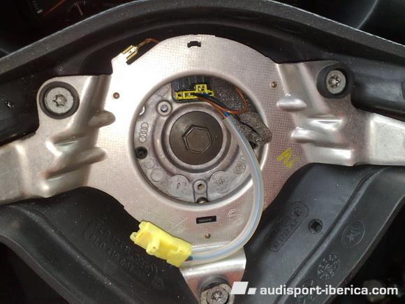

Tranquilo que deben ser compatibles al 100%, cambia el del viejo al nuevo y listo, y puedes conducir con la luz encendida sin problema, no pasa nada, solo que si tienes un accidente no te va a saltar el airbag. Cambia uno por otro y via. Ya me contaras. Haré eso,cambiaré el volante pero dejando el cable que tenia ya y si se me enciende lo del airbag pues voy a la audi a comprarme el cable que necesite y ya esta.Menos mal que tiene solucion... . Ya os enseñare como ha quedado todo... (pero en mi Post! ) 1Saludo y graciass!! P.D:Alguien sabe la ref del cable adaptadorrr???? Yo creo que ni tan sipuiera necesitaras comprar el cable, con el del viejo listo, tampoco creo que te quede encendida la luz del airbag, creo que sera cambiar un volante por otro sin mas complicacion, prueba primero y me cuentas. Un saludo
Tu dale caña al asunto y me cuentas socio
y este ultimo el que he visto el post. Jajajaja... Ese es mi dedo y mi volante... :ranting2:
