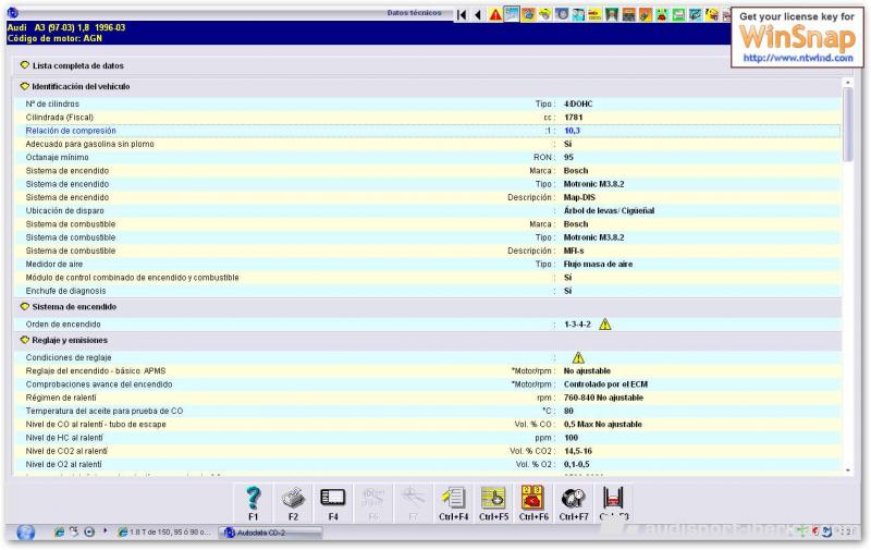

1.8 T de 150, 95 ó 98 octanos, la experiencia q os dice?
Jordancillo responde a Cool Speaker de discusión en Audi A3 8L (1996-2003)
Entonces mi coche que es el 1.8 20V AGN, segun el autodata, tiene una compresion de 10,3 y deberia llevar 98???? Mira la foto.... -
