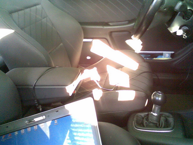

Hay que aclara bien con agua el tubo, que los quita-grasas son muy fuertes y pueden dañar el plastico si se dejan secar asi. Una vez limpias todas las piezas, empieza el montaje, que es todo el proceso igual pero a la inversa. ANTES DE MONTAR, le pedimos a alguien que arranque el coche, y mientras acelera un poco, le damos al spray en la mariposa, procurando que entre bien por la admision. No os preocupeis, el coche retiembla y se acelera cuando entra el limpiador, pero de esta forma lo quema y no quedan restos en la camara de combustion. Volver a montar todo despues de dejarlo en marcha 5 minutos y luego arrancarlo otro vez con todo montado Y CONECTADO...fijaros bien so quede ninguna ficha por enchufar Despues le enchufamos el Vag-Com y le borramos las averias. Caudalitro...etc que habrá memorizado. Rodar un poco con el y darle un poco de caña... se nota la diferencia eh! A disfrutarlo. -
