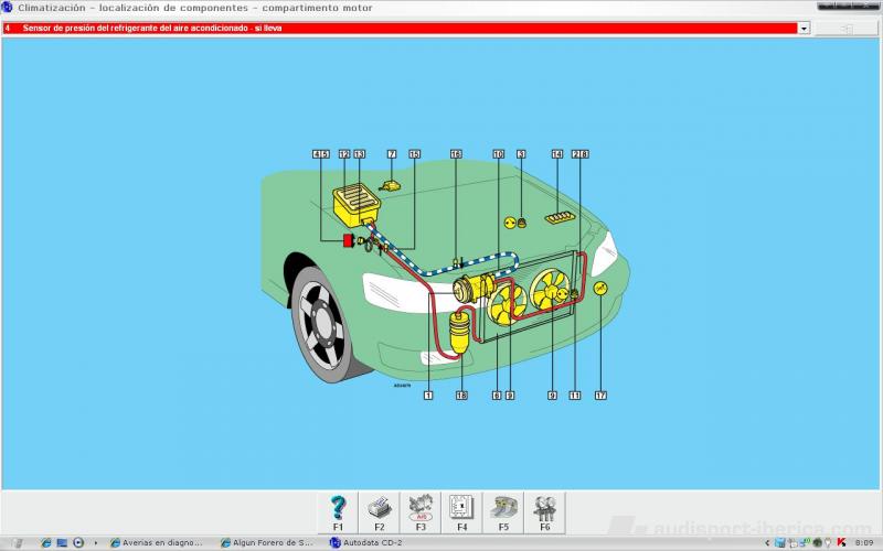

Averias en diagnosis climatizacion
Jordancillo responde a Jordancillo de discusión en Audi A3 8L (1996-2003)
Mira aqui lo tienes, es el componente numero 4 y arriba te da la defición...es de presion del refrigerante socio -
Tambien es casualidad...ok no te preocupes, aver si te digo algo hoy a la hora de comer. Un saludo.
Si que lo lleva, en donde estan los tapones de carga del clima, osea del aire acondicionado. Ya lo he localizado en el autodata 2008, en el apartado "localizador de componentes" del circuito de climatizacion. Debe ser para "saber" el coche la presion que tiene el liquido para calcular lo caliente que está y así calentar el aire que coge del exterior...digo yo, o alguna paranoia de esas -

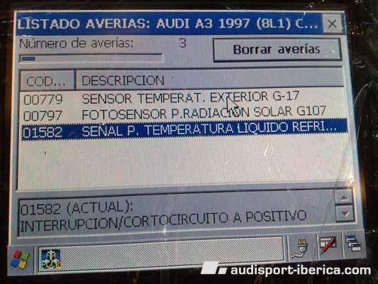

Gracias por contestar, pero creo que es otro, se el que me dices, pero al que te rrefieres es el que indica la temperatura del marcador, y ese funciona bien, este es el de presion del liquido, no el de temperatura, por eso estoy tan perdido...el que tu me dices ve en una brida de plastico debajo de la tapa de plastico del motor en el mio ( gasolina ) que ya hace 3 años lo tuve que cambiar. Pero muchas gracias por la ayuda -

Hola gente, pues al hacerle el " chequeo " rutinario ( cada 2 meses se lo hago ) me aparecen tres fallos en la climatización. 2 de ellos los he solucionado, pero el ultimo es el 01582 señal p. temperatura liquido refrigerante. la p. creo que es " presión ". Alguien sabe donde c*** está ese sensor?? Mi maquina es un 1.8 20V motor AGN. Si alguien tuviese alguna foto del "artefacto" y ubicacion, mejor que mejor jejeje... Un millo misters.
