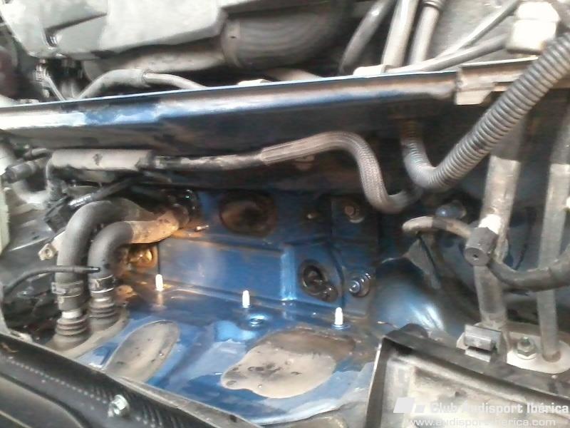

Ya esta1 Limpio del todo, ahora solo hay que seguir los pasos hacia atrás y montar todo como estaba y a disfrutar!! -

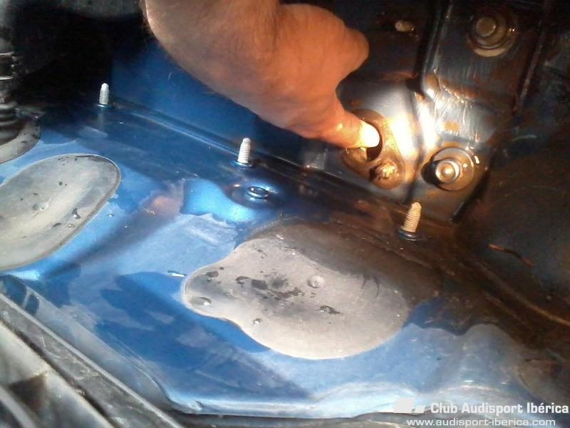

Ya esta, la goma colocada de nuevo, aqui muestro como las he limpiado, basta meter un dedo a la vez que se hecha agua limpia y frotando suavemente en circulos con cuidado no vaya a ser que se os escape como a mi... -

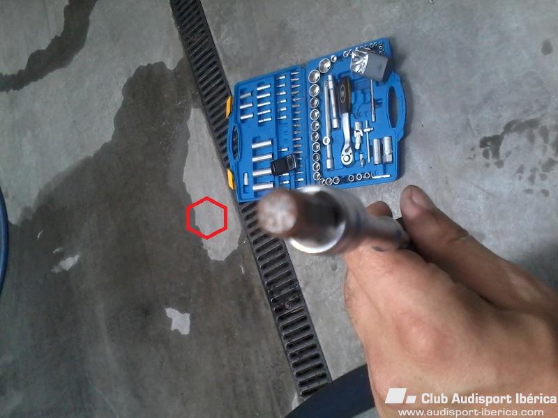

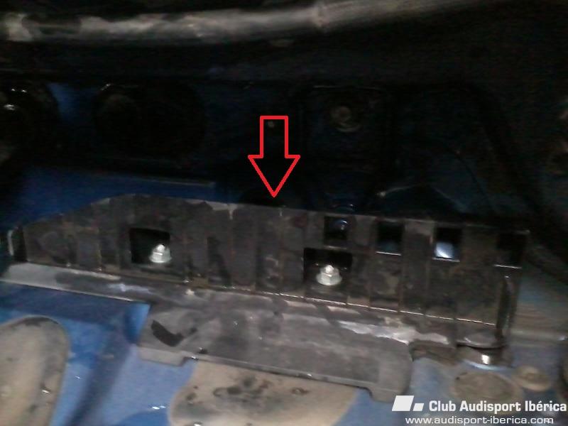

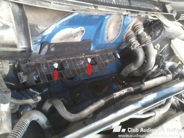

Para poder montarla de nuevo sin que se me vuleva a escapar tendre que quitar la bandeja de la bateria, solo son un par de minutos para quitar 2 tuercas de tamaño 13 -

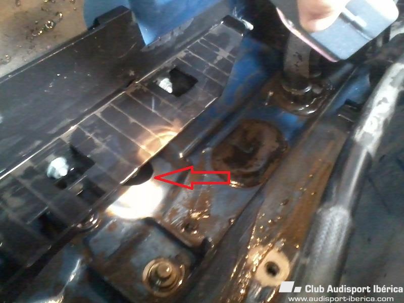

Vaya telar!! :ranting2: al limpiar mejor se me a soltado la goma y se a caido, ASI que he tenido que meterme bajo el coche para recuperarla, por suerte a quedado a la vista y no me a costado casi trabajo recuperarla, aqui se ve que a desaparecido la goma, que torpe soy -

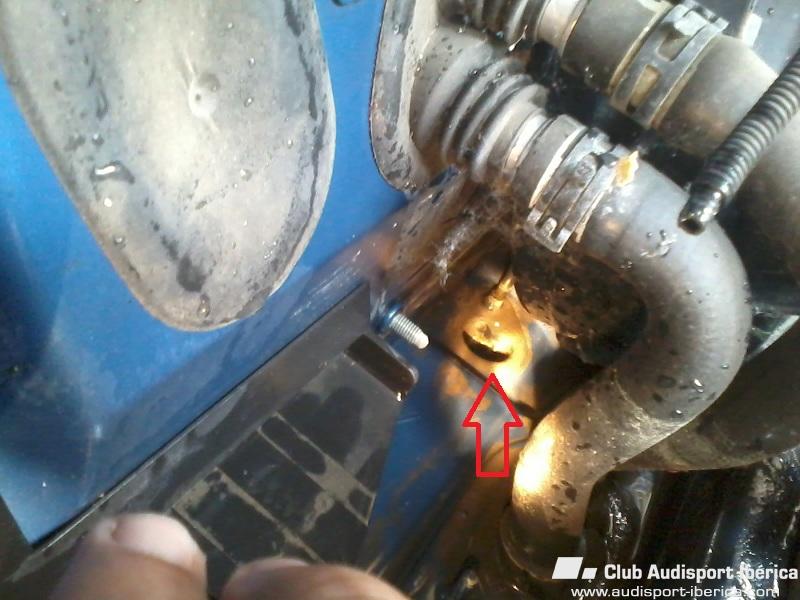

Y el otro esta debajo de la bomba de frenos, el agua ya no esta porque yo los he desatascado metiendo los dedos y desaciendo el tapon de tierra que habia en ambos, pero esto estaba inundado, aún se nota que esta mojado -

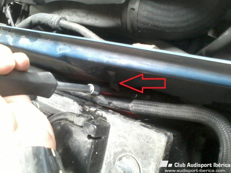

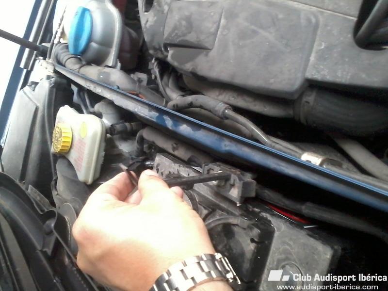

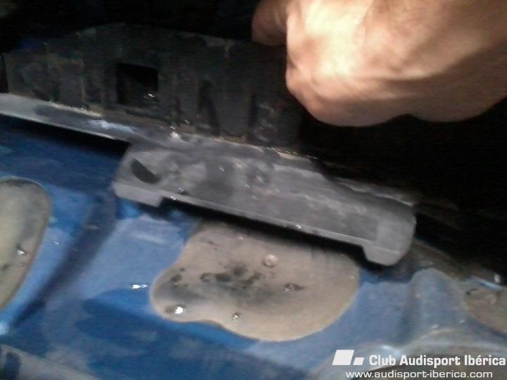

Una vez desatornillado del todo tiramos de esta palanca negra hacia arriba y saldra el soporte completo -
