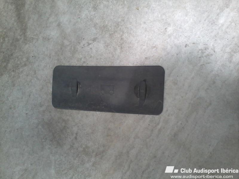

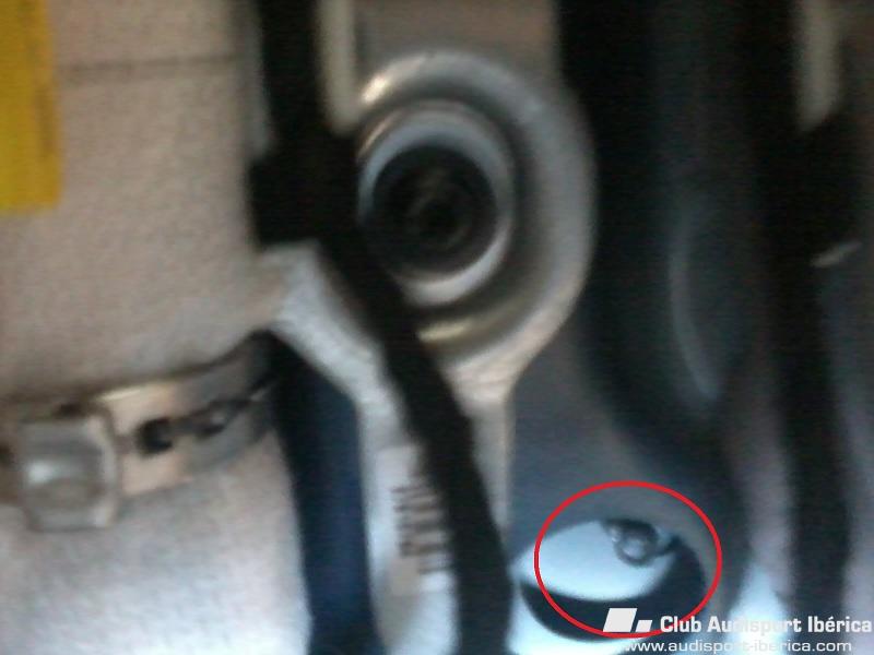

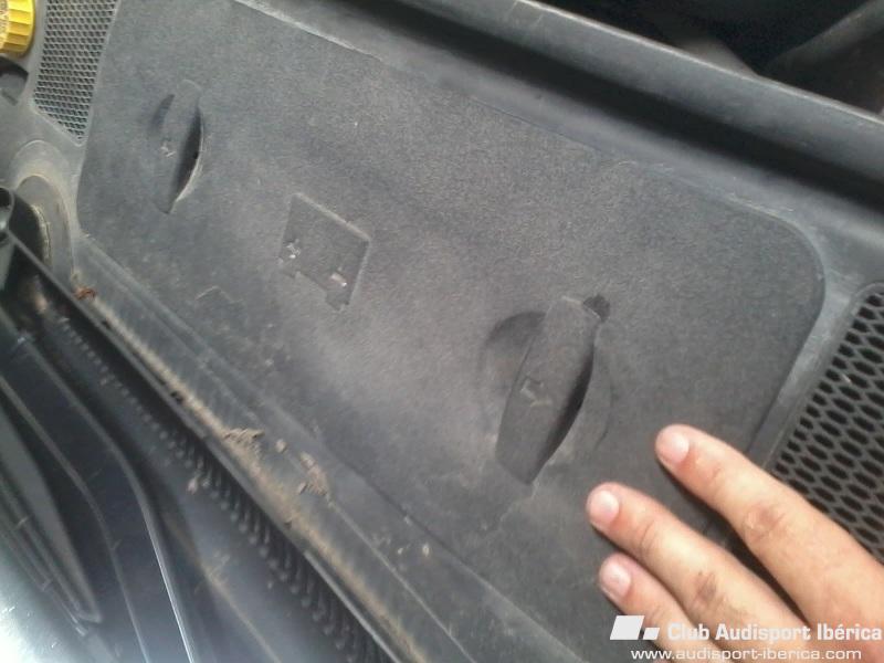

Luego retiramos esta grapa con ayuda de unos alicates de punta, presionando los dos clips que lleva y tirando con la otra mano por el lado opuesto, se quita facilmente -

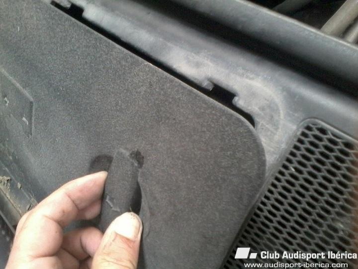

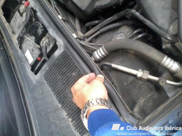

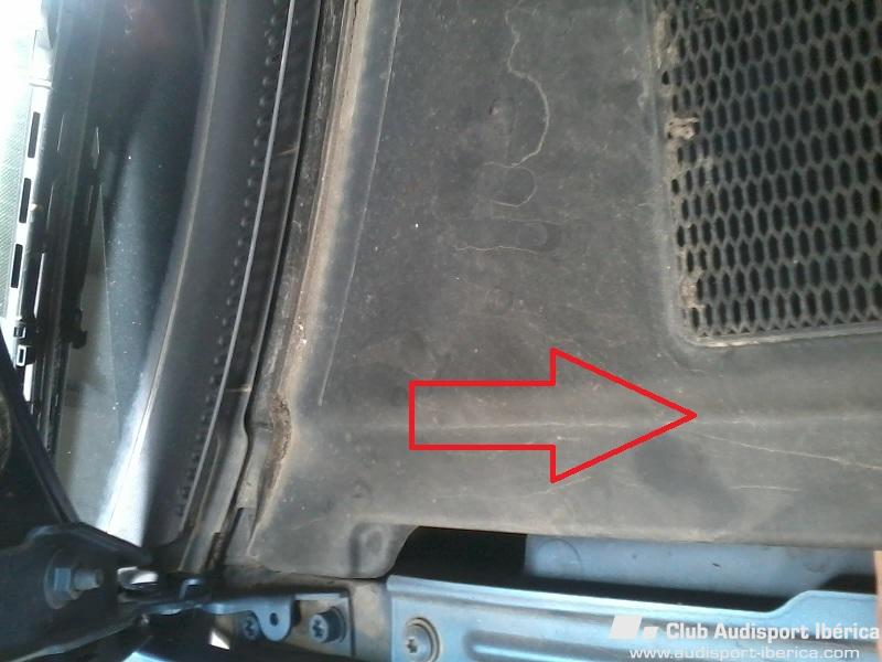

Para retirar la tapa levantamos un poco por la parte de donde hemos quitado la goma y deslizamos en el sentido indicado por la flecha -

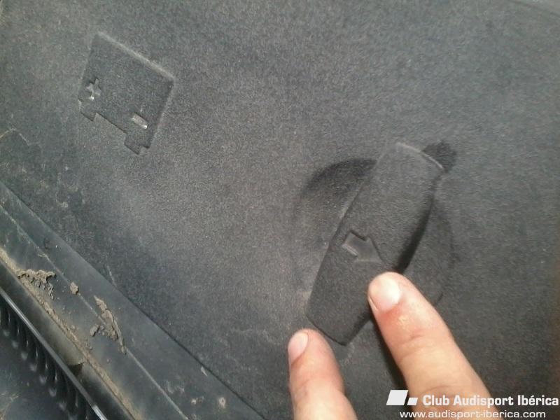

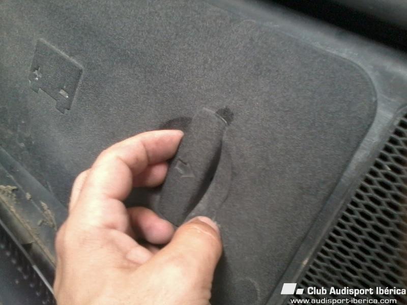

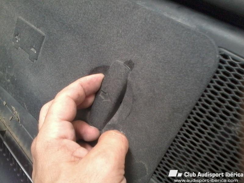

En las superficies destinadas a su retirada se ven las flechas que nos indican hacia que lado se suelta -
Desatascar desgues del compartimento de la bateria en A4 b6
Vantasia publicó una discusión en Audi A4 B6/B7 (2002-2008)

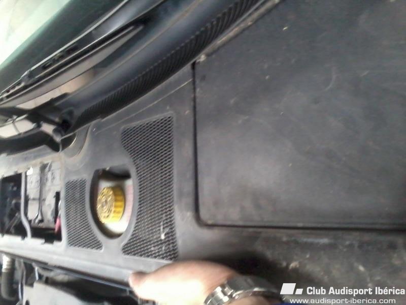

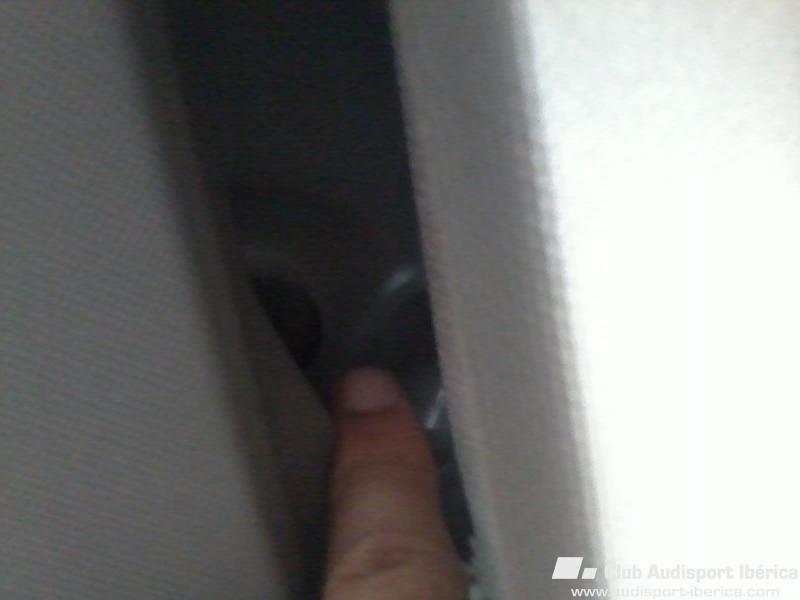

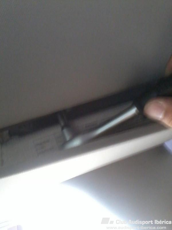

Hola de nuevo, no se si habrá algun brico sobre esto o si le a pasado a alguno de vosotros, el tema es que despues del ultimo invierno, cuando utilizaba el coche despues de una llovida, se escuchaba agua moviendose y eso me tenia "Mosca"... Pensaba ya en que el tubo de calefacción perdia o en cosas peores hasta que un dia alguien me dijo que podria tener los desagues dichosos obstruidos, ASI que, hoy me he puesto con las manos a trabajar y aqui os dejo mi trabajo documentado para que, si alguien tiene dudas, lo tenga mas claro. Antes debo decir que quitar la bateria durante un rato no me ha causado ningun problema las lunas no se han desprogramado ni nada, todo va bien y perfecto despues de haber tenido el coche unos 45 minutos con la bateria desmontada. Lo primero, desmontar la bateria, como quitar la tapa, por ponerlo mas completo empiezo por enseñar la tapa (Si, ya lo sé, todos sabemos como es y como se quita, pero nunca esta de más explicarlo) -

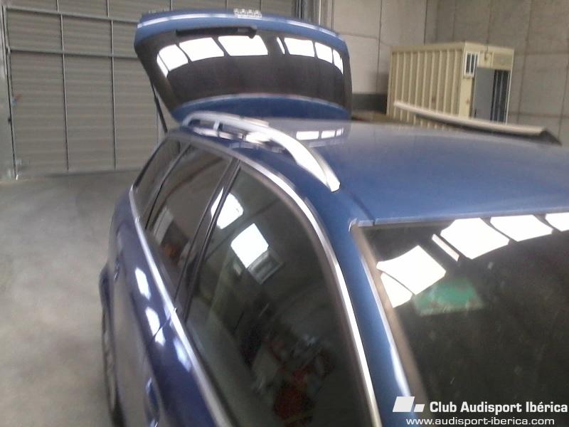

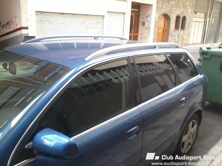

ASI paso a ser a las 4h20 de la tarde que es cuando sali del garaje, hay que ver que no todo el tiempo me lo pasé desmontando, al final no son mas de 10 tornillos para quitar el forro, y tambien que la segunda barra en cosa de 1 hora estaba lista, lo que mas tiempo me llevo fue hacer los agujeros en las regletas ya que una lima no es adecuada para ese fin y con eso me he ganado un dolor en la mano (Tengo que comprar una dremel ya que la mia no tengo esperanzas en recuperarla) Enfin aqui esta mi nuevo coche!! -

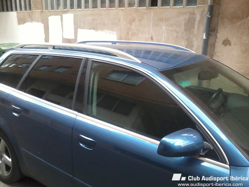

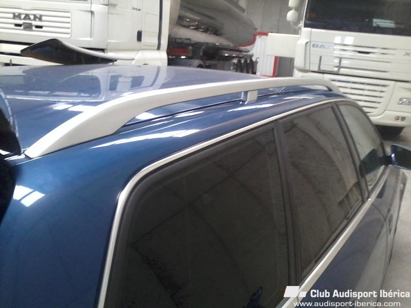

Y listo, todo apretado y montado, tiempo de trabajo en esta barra 1h30, la otra será mas facil ya que voy a tiro seguro Este es el resultado final
