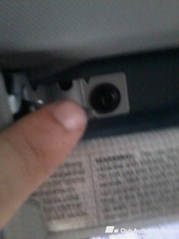

Teniendo ya quitado el tramo señalado por la flecha roja encontraremos un tornillo que tambien tenemos que retirar para soltar por fin el tramo delantero (Copiloto) -

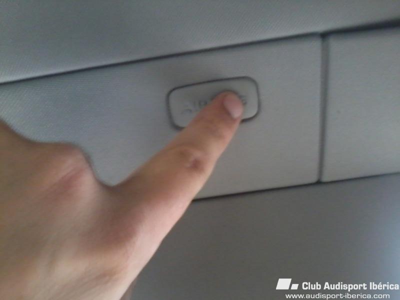

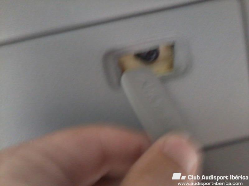

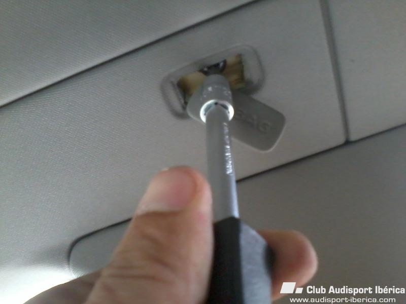

Volviendo a la tapita que señalaba atras (La que pone Airbag), se quita facilmente a mano metiendo un destornillador pequeñito o simplemente con una uña, no tirar de ella porque lleva un tirante de plastico para que se quede colgada: -

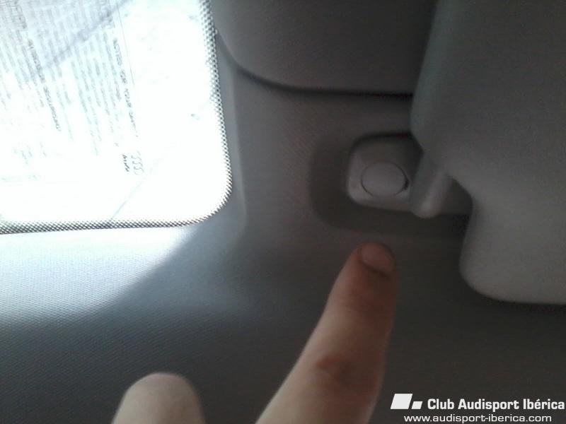

Quitamos en este extremo el parasol... Para eso quitamos ta tapa circular que cubre el tornillo y el tornillo y sale facilmente teniendo cuidado de no dañar el cable del interruptor de la luz de cortesia (Los que la lleven) -

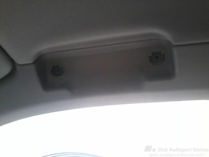

seguimos desmontando, los agarraderos, como los llamo yo. Retiramos la tapita, se puede bajar presionando desde arriba aunque yo he preferido quitarla por completo -
