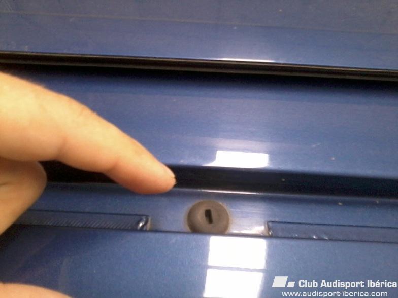

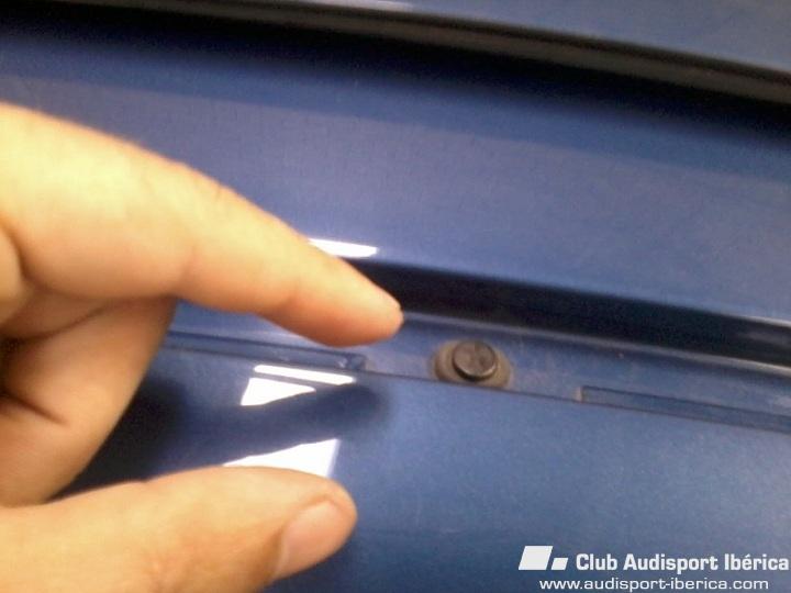

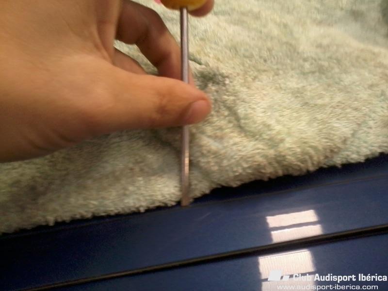

Lista ya la regleta, pasamos al exterior del techo y quitamos los tapones por donde tienen que encajar los tornillos de las barras, estos tapones van, uno atras junto al porton trasero y el otro delante, el del medio ya lo vereis que es difrente. Quitamos la primera parte con ayuda de unos alicates: -

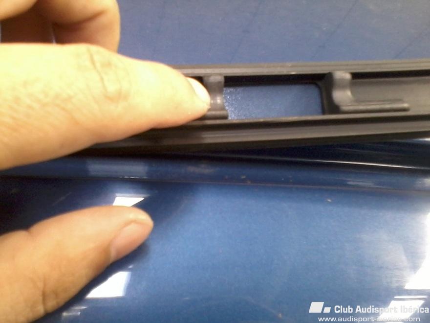

Comprobamos en la regleta y vemos que tenemos un poco de margen, no hace falta que el taco de la barra entre ajustado, si le queda un milimetro de holgura es bueno por si un dia hay que desmontar, no vaya a ser que de ir muy justa y toque desmontar, se doble la regleta, tener cuidado ya que son de aluminio y se doblan con mucha facilidad. -

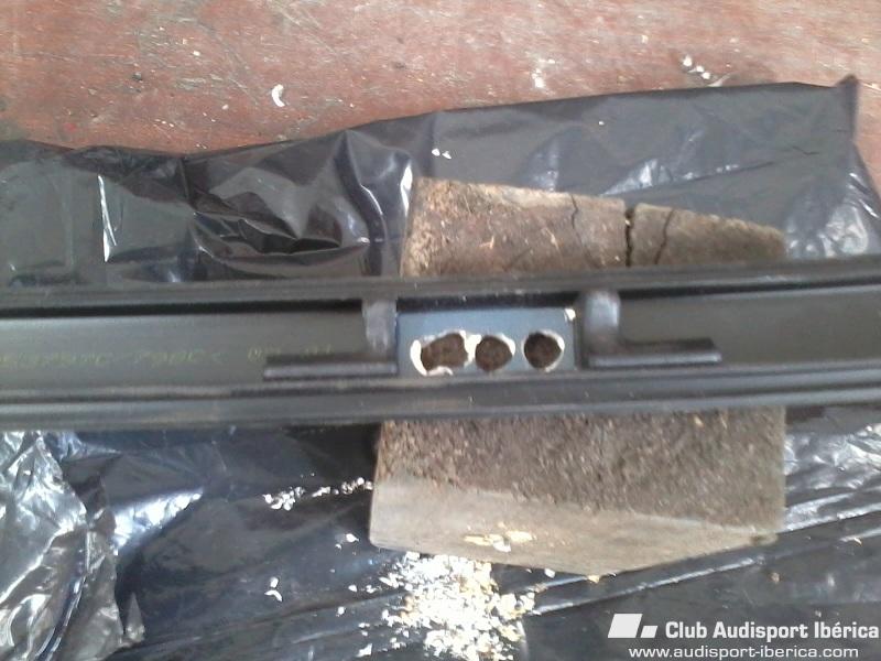

Bueno empecemos a recortar los rectangulos donde encajaran las barras, lo suyo seria usar una dremel pero un "amigo" al que se la dejé hace un par de años, se le olvidó que tenia que devolverla y ahora ni me habla, lo que no sé es si porque no se acuerda o por los 30 euros que tambian le dejé... Bueno, recortemos con ayuda de un taladro y de unas limas, cada uno se busca la vida como puede... -

Lo merece Sayro84, te lo aseguro. Bueno siguiendo a lo mio, despues de quitar las dos regletas que cubren el hueco donde van fijadas las barras, les dais la vuelta y encontrareis tres rectangulos como este en cada una: -
