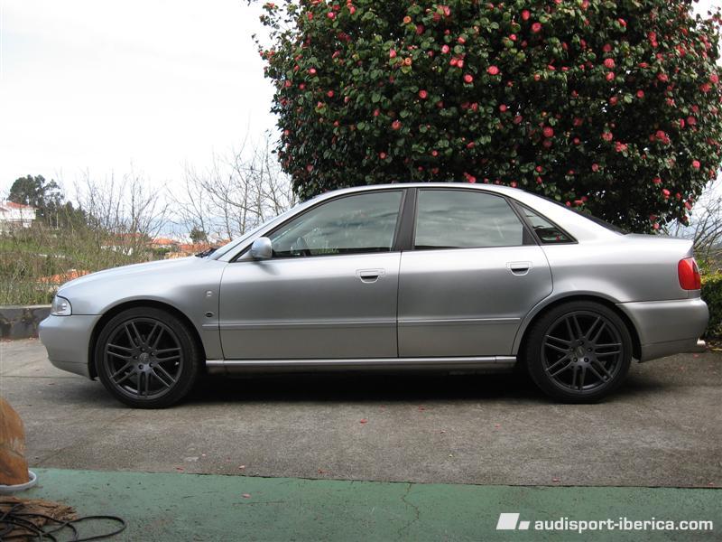

+1 ... miro los vuestros, luego miro el mío Dioosss. Como me gusta nuestro coche tan bajadito ... eso sí, no me quiero imaginar la entrada a mi garaje con esa amortiguación ... S2 No está tan bien de pintura como parece, tiene muchos arañacitos e imperfecciones... Igual pasa por cabina en un par de meses... Y bueno, depende de la inclinación de la rampa, pero yo lo he metido por varias rampas que ya contaba con rozar, y al final, nada. Creo que también es la costumbre de coger las rampas y desniveles de lado Saludos
Te queda muy bien rafa... he oido alguna vez que es más dura que la PSS no? que "racing" eres.... a ver que tal te va en mojado! Por cierto, cuida mucho ese tema que te cito porque luego puedes tener problemas en apoyos fuertes... salu2 Pues la verdad es que no he probado una PSS, pero por ejemplo el kit muelle y amortiguador de esta marca es más duro que el B+E. Hoy he venido jugando un poco de camino a la empresa, y está cumpliendo mis expectativas. Dura, estable y progresiva. Y aún encima, regular la altura a placer... qué más puedo pedir?

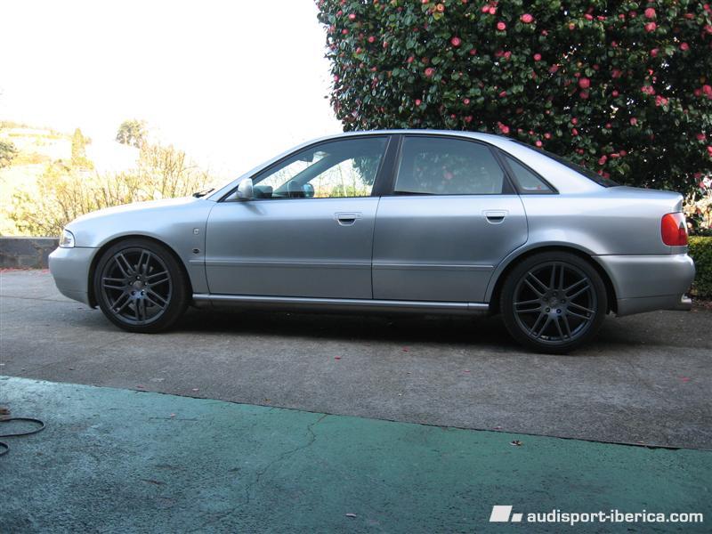

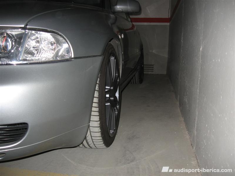

Y tal como está ahora, tras bajarlo medio cm de atrás, y 2,5 de delante con respecto a la foto anterior (configuración de fábrica de la amortiguación) Y ahora seguimos estudiando arreglar este desajuste entre rueda y aleta... Eso espero solucionarlo esta semana, y llevarlo ya listo a la kdd Saludos!
Bueno, esta tarde he estado ajustando un poco las alturas, ahora ya puedo presentarlo Aqui al llegar a casa de mis padres, modo Allroad total...

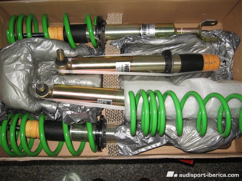

Aqui los susodichos... No tengo fotos del montaje, porque lo hicimos en el garage de un amigo que tiene elevador (diosss que maravilla!!!) De paso, cambié los brazos superiores por unos Meyle que tenía en casa para la ocasión, y por fin le cambié el dichoso sensor de picado nº 2. Sacamos el palier derecho para cambiar el guardapolvos interior, pero me dieron mal la referencia Queda pendiente cambiar ese put* guardapolvos, cambiar la valvulina (falta de tiempo ayer), y listo Y cuando asienten los muelles, regular la altura a gusto del consumidor, jeje Saludos!
Bueno señores, pues ya tengo montado mi gewindefahrwerk kit... En concreto es un kit Weitec Hicon GT, regulables en altura
