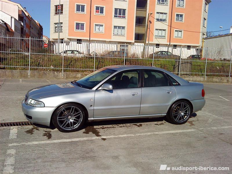

  20. Pues ahi va Soplillo Nick: Rf20vT Vehículo: A4 B5 1.8 20vT Sport '96 Muelles: H&R Amortiguadores: Bilstein Sprint (Kit Bilstein B12... De momento) Llanta: New RS4 8x18 ET45 delante (de momento) y ET30 detrás (ET45 + separadores de 15mm) Gomas: 225/40/18 Distancia al suelo parte delantera: 63,6cm Distancia al suelo parte trasera: 65,5cm Foto: Cuando me llegue una cosilla desde Alemania con amor, actualizaré la altura del coche, jeje Saludos
