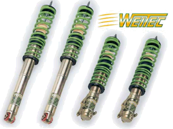

David, la foto que has puesto es del kit Hicon GTN, que es la que he comprado para el mio. Tu kit es el Hicon GT, roscado delante y atrás. Este es Saludos

Esos kits de 125 euros, como dice BoR, si lo tienes de serie, con 15", amortiguación tipo barca, y haces conducción suave, te pueden valer. Para el resto, no sirven para nada. A mi me empezaron con holguras al poco tiempo. Vale la pena rascarse el bolsillo y meter algo bueno, aunque sea, como estoy haciendo yo, poco a poco. Saludos
