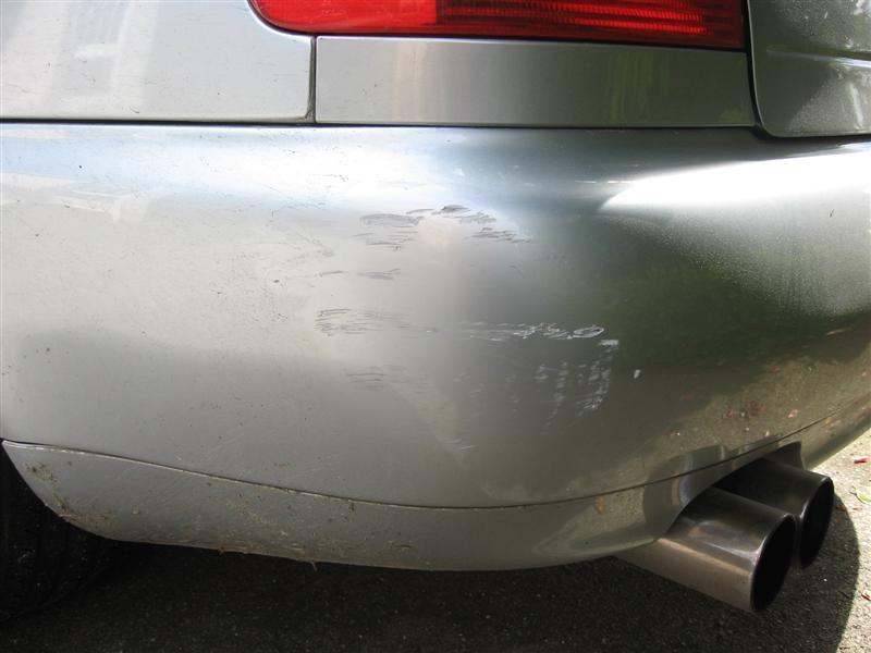

Otro "rocecillo" a la defensa trasera... Esta vez he sido yo, estaba dando la vuelta delante de casa, tengo el sitio muy justo entre los 2 muros y el Toledo, y tenía algo de prisa .... RASSS rascada al canto con la esquina del muro!! Le he dado un poco con el pincel de retoque, pero aun se nota... Ahora sí que tendré que ir pensando en arreglarla y llevarla a pintar... <_<

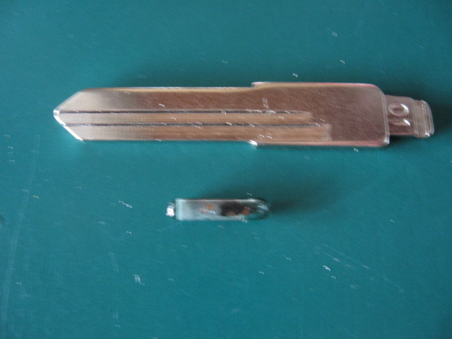

Tu llave sí que lleva transponder, va dentro de la llave, y es el que se encarga de "desbloquear" el inmo. Es una cilindro como de cristal, muy pequeñito. Te dejo una foto al lado de un espadin, para que veas el tamaño. Saludos
