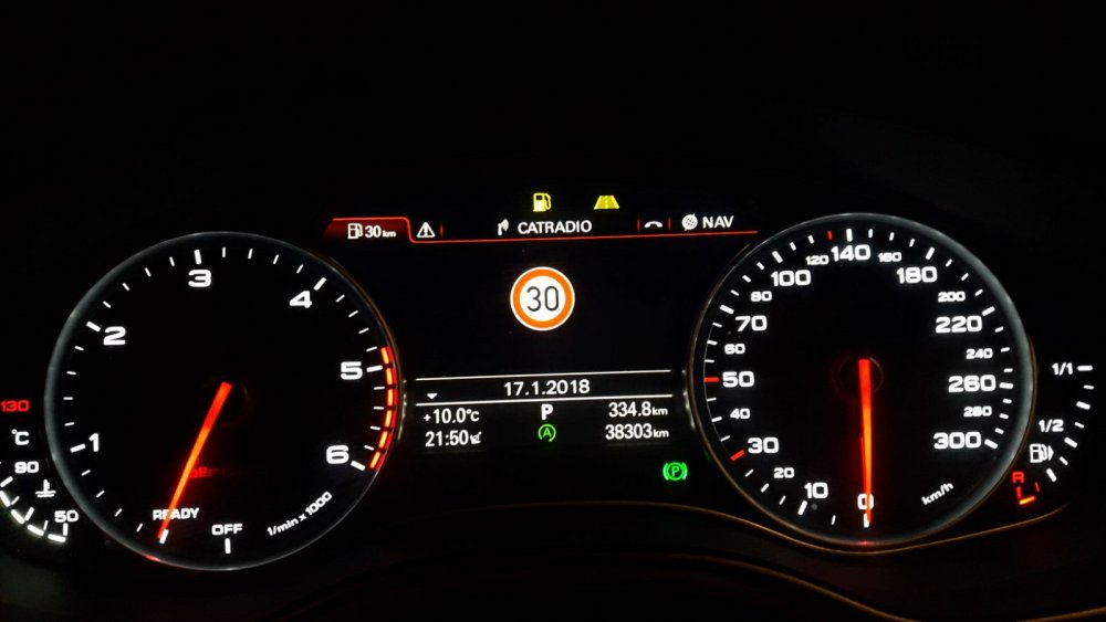

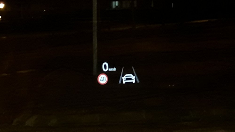

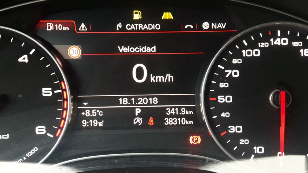

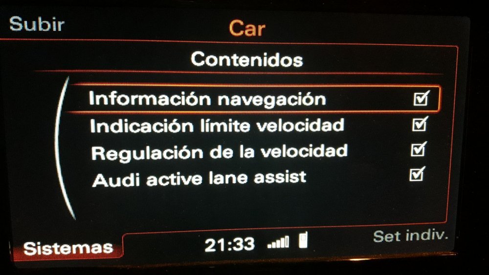

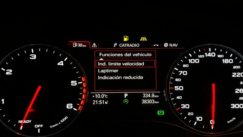

  16. Para conseguir habilitar esta funcionalidad ha sido necesario usar el VCDS en los siguientes unidades Unidad 17 Instumentos -> Activa la indicación de limitación de velocidad en el quadro de instumentos. Tanto como opción des de el volante y presente en pequeño en todas las opciones Seleccionar Codificar Ayuda de Long coding, para modificar el Byte 05 y poner el bit 2 ON En mi caso el programa no admitia esta ayuda, pero si en long coding 2 manualmente se puede modificar el bit 2 a 1 Seleccionar adaptación seleccionar 'indicación limitación volcidad ampliada' y activar Unidad 8E Procesamiento imagen -> Activa el reconocimiento de señales de límie de velocidad Seleccionar Codificar Ayuda de Long coding para modificar el Byte 02 y poner el bit 0 ON Unidad 82 HUD Seleccionar Codificar Ayuda de Long coding para modificar el Byte 0 y poner el bit 0 ON Y nada mas
  17. Comentar la funcionalidad despues de unos dias de uso. El coche tiene HUD y la verdad que es muy gráfica y no es 100% efectiva. Comete algun error. Detecta la velocidad bien en un 98% de los casos. No he observado que lea mal, si que no detecta. La indicación es muy exacta en la posición de la señal. Tambien comentar que funciona pefectamente la finalización de la señal de limitación. Curioso que depues de la codificación y de la adaptación des del MMI (RMC) se puede configurar la información que se muestra en el HUD, però no configurar la información ampliada.
