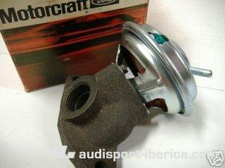

fallo al arrancar
MorgarV6 responde a kikiyo de discusión en Audi 80 / 90 / 100 / A6 C4 / 200 / Cabrio / Coupé
y puedo hacer alguna comprobacion para descartar la egr, anularla, limpiarla .y como lo hago (por cierto ............donde esta ,se que cerca de los colecctores ,no? la egr es como una membrana, tiene un conducto que sale del colector de escape, y otro que va a la admision, luego tambien tiene un pitorrillo de vacio que vendra de la mariposa de admision, para anularla lo mas radical aparte de quitarla es cortar un trocito de chapa del tamaño del conducto de la admision y ponerlo en medio taponando. nunca e visto tu motor pero seguro que es igual.
