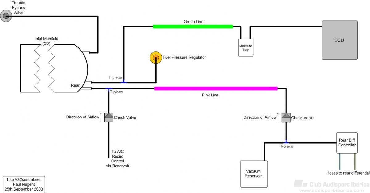

Buscando el extremo de un manguito (S2 3B)
MorgarV6 responde a jmte de discusión en Audi S2 / RS2 / 100 S4 / 100 S6 / V8
Te sigo diciendo que lo tienes mal conectado, esa toma de la wastegate de arriba la libre ( sin nada.) y ese tubo que tienes es el que andas buscando para empalmar a la válvula de descarga. -
Si ese motor de las fotos es tuyo, esta mal conexionado parte de los tubos. No me fije antes pero en la wastegate va conectado uno donde no va, espérate que no sea ese el extremo que buscas ( conectado al pitorro de arriba) -
Te paso una foto del esquema de vacio, como ves salen 3 tomas del colector ahí tienes como debes ponerlo, aprovecha y cambia los tubos que se rompen -
Hola, ese tubo va conectado a una toma de detrás del colector -
