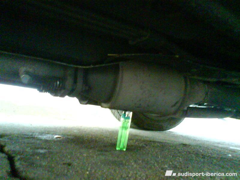

perdona por la intrusion. Te dejo una foto para que veas como van los catalizadores en mi 80(mas alto que el coupe) y sin bajar nada, con 4cm menos al primer toque se convierten en supresores hechando ostias :clap1: Por cierto lagarto los topes que dices yo lo tengo que enderezar porque ya le sacudi un dia, y si que hacen su funcion... menos mal..
