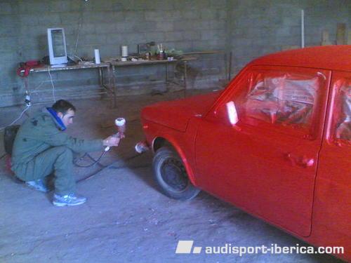

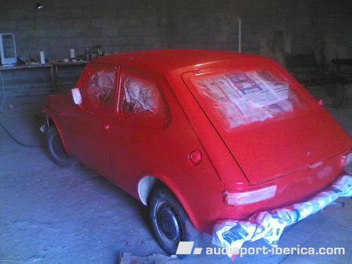

No se te pego el polvo? ni salieron siliconas???? que es eso?? jajaja Queva el polvo no agarro, era mi run run y pero con cuidado de no soplar bajo se hace bien, de todas formas el acabado no era mi preocupacion, tan solo 2 chorretones que lime con la lija, pero claro los fayos de la chapa se notan, solo lije al agua bien,empapele y a pintar, para como fue el quirofano tampoco salio muy mal
me voy a poner las gafas que eso deslumbra
te cuidao, como endiñes a alguno por detras, le chapas pero bien con ese tanque, precioso
