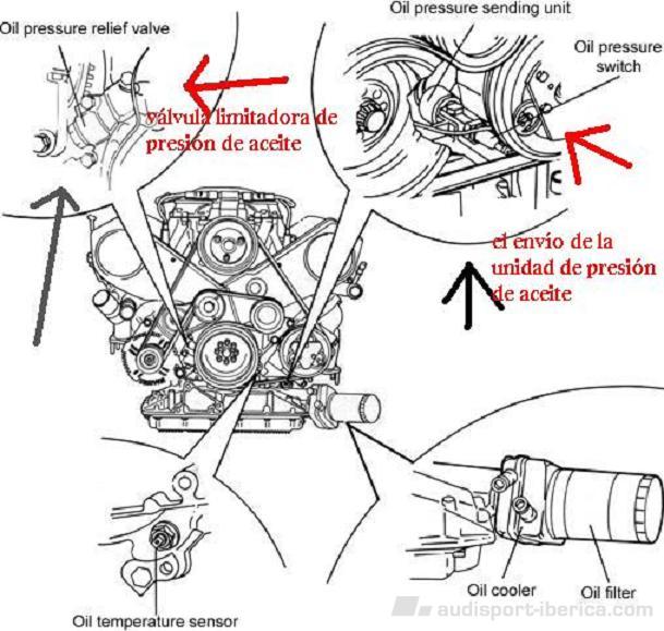

he encontrado alguna documentacion, hay una valvula limitadora de presion y otra que nose si es un sensor de presion o una valvula, esta ultima parece tener un torinillo como de regulacion.. os dejo una foto -

Muchas gracias antoño todo lo que sea aportar viene bien, ademas mi coche ahora vienes de viaje largo, lo paras 5min y al arrancar ya suenan y eso es porque no retienen, entonces yo pienso que es algo asi quitando un taque que suena en caliente ese si que esta gripado, por eso como dije en el primer mensaje sospecho de que pueda tener la bomba del aceite que no enviara suficiente, pero no sabia que existia esa valvula (esta en un sitio chungo) No tendras unas fotos'?? Gracias -
