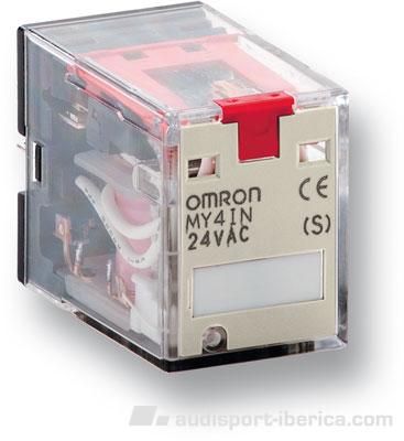

Me refiero a algo como esta patillita de color rojo, por ejemplo este relé (es el primero que he encontrado).Quizá ni tenga este pulsador, pero si lo tiene la prueba es bien sencilla. Da pasos seguros, 100% que no sea relés ni fusibles, y luego a las válvulas, y si no al compresor... paso a paso. -

Los relés los puedes comprobar de forma manual. me explico, tendrá una pestañita que puedes accionar con el dedo y cambia de estado (de abierto a cerrado, o viceversa), Digo esto porque puede poner el relé que tenías, y probar a cambiarle el estado, si arranca el compresor... ahí lo tienes, la bobina del relé está mal, uno nuevo y fuera. Si la avería sigue... habrá que probar por otros sitios. Si puedes cualga una foto del relé. De todos modos, has mirado en la biblia de audi??? Descárgate esto y busca un fallo como el tuyo http://www.audisport-iberica.com/foro/inde...howtopic=136305 -
