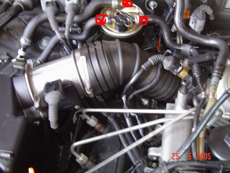

y en estos tres tubos marcados con rojo ,puedes comprobar si llega gasoil... uno de ellos trae gasoil del tanque, el otro lo lleva a la bomba inyectora y el tercero es el sobrante que vuelve al tanque.. saludos y suerte

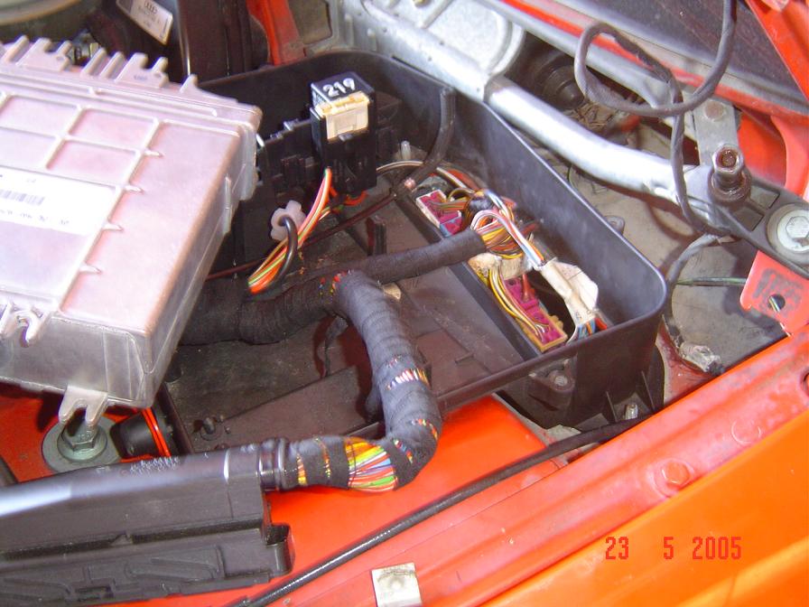

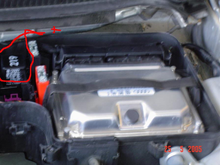

has mirado si llega gasoil... al filtro.... y a la bomba..... podria ser el rele 219 que hace trabajar a la bomba saludos
