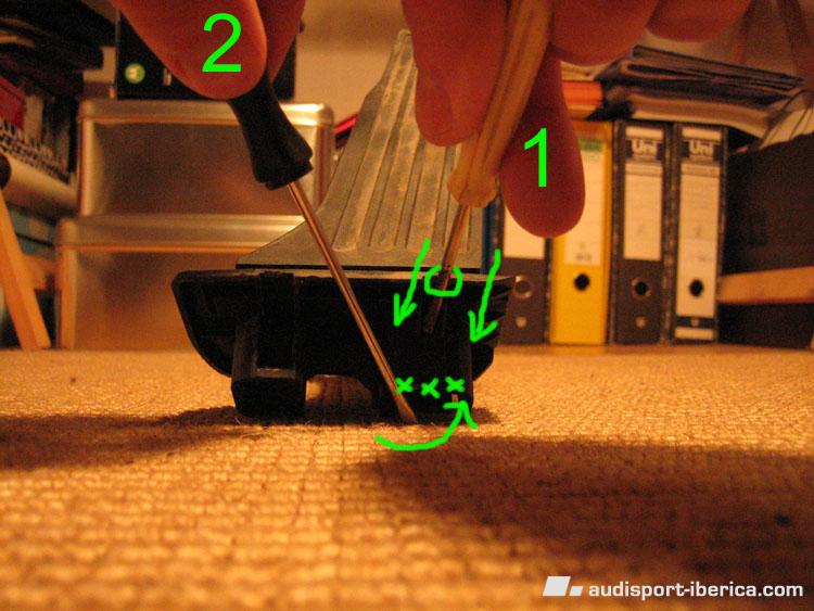

  1. Lo que más me costó, aunque tampoco tanto, fué sacar la regleta de conexión, os explico como va, que creo que hasta ahora nadie ha colgado ninguna foto: 5- Apretar hacia abajo la pestaña de plástico gris claro, con los dedos. 6- Al mismo tiempo, apretar hacia arriba la regleta con la punta de un destornillador plano, metida entre ésta y el pedal (por donde estan las X's). Vereis que sale sin problemas.
  2. Para desonectar el pedal, seguí las instrucciones de delfin y saqué primero la tapa de plástico. La verdad es que facilita mucho el trabajo ya que el cable solo se queda fijado en un punto (marcado con un círculo) y se puede mover mucho mejor el pedal, para poder desconectarlo.
  3. Para liberar la parte izquierda es algo parecido: 3- Insertamos el destornillador por la ranura (marcada con un círculo) y cuando "toque fondo" hacemos palanca (en la zona marcada con X's) para que la punta haga fuerza hacia la derecha. 4- Seguidamente y sin dejar de presionar con el 3, insertamos el otro destornillador y hacemos lo mismo que antes, sobretodo, haciendo la presión en la base del pivote (marcada con X's).
  4. Hola a tod@s, ayer me decidí a montar los pedales del S3 que me trajeron los Reyes Magos. Gracias a FSI y a este post, la verdad es que fué coser y cantar! De todas maneras como lo que hice fué cambiar el pedal del acelerador entero, voy a colgar algunas fotos para intentar hacerlo más facil todavia y así animar a cualquiera que pueda tener alguna duda. Para que a nadie se le rompa la base del acelerador (como le ocurrió a Mordecai) intentaré explicar como hay que sacarlo: 1- Insertamos un destornillador plano y pequeño por la ranura, entre la base del acelerador y la moqueta (marcada con un circulo) y apretamos hacia el interior. 2- Seguidamente y sin dejar de presionar con el 1, insertamos otro destornillador entre la base del acelerador y la moqueta y buscando la parte inferior del pivote (marcada con unas X's) presionamos hacia arriba.
