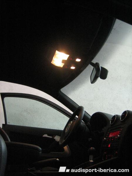

Ah! Se me olvidaba!! Una del resultado para que te acabes de convencer! Edito: Esta foto es vieja, ahora con el RNS-E y los aireadores del restyling ha mejorado muuuuuuuuuucho! -

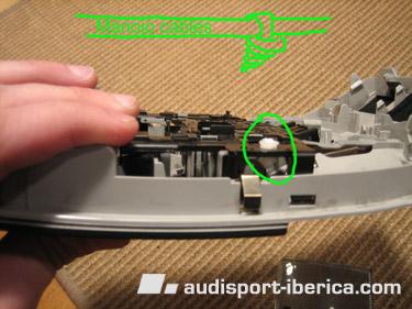

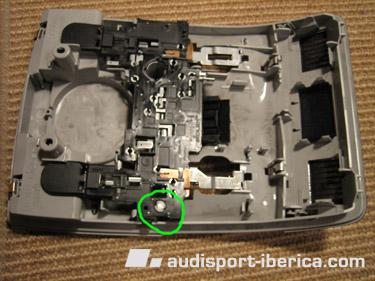

Después de eso solo queda desconectar el plafón (ver la foto de Sergy) y sacar la "especie de espiche" que por lo que he visto, yo acabé por cortar, harto de que se me resistiera. Al ver el plafón me he acordado... Os dejo un par de fotos donde se ve lo que queda de él y dónde está situado! GatodeMadrid, no te preocupes, es muy facil, ya verás! -

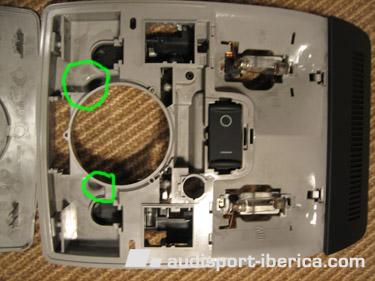

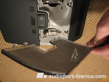

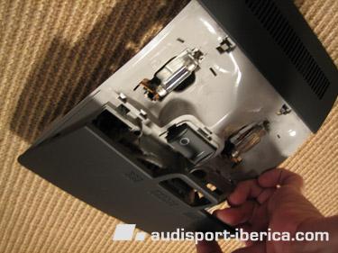

Acabar de sacarlo, os pongo ésta para que se veais las pestañas que lo sujetan. Y empezar a sacar la tapa "delantera" con los dedos por donde está el botón de apagado/encendido, agarrandola justo por la parte que rodea el botón. -

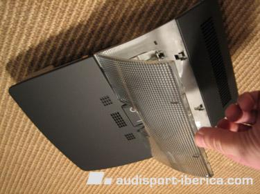

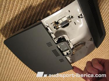

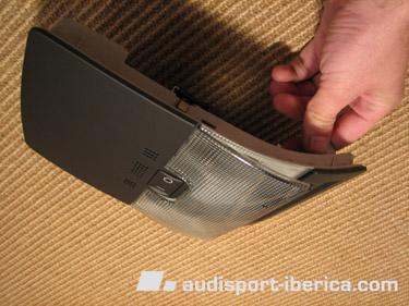

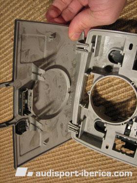

Cuelgo las fotos, las vereis un poco raras ya que las he hecho en el suelo de casa y luego les he dado la vuelta para que se parezca más a la posición real en la que está el plafón dentro del coche, en el techo. Sacar primero el plástico transparente por la parte "trasera", sale a presión con los dedos. -

A eso me refería yo, es como un cono a base de pestañas, que para sacarlo de su hueco, me las vi tan negras que acabé por machacarlo. Si te pasa eso, no te preocupes, que sin eso no hace ningún ruido. Acabo de hacer unas fotos, ceno y luego las chopeo y las cuelgo. -

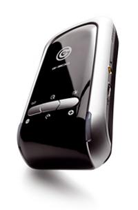

	Yo llevo el RNS-E, y estoy encantado, ya que no me gusta llevar cosas como un Tom-Tom por allí pegado. Prefiero que esté completamente integrado en el salpicadero y ver las instrucciones en el FIS. El problema está en que no se le puede meter la posición de los radares, no? Estoy mirando a ver si me compro algo tipo estos avisadores que van con batería y que lo unico que hacen es cantar la velocidad que hay que llevar y la posición del radar fijo y de un posible radar móbil, para llevarlo metido en el hueco de las gafas, debajo del volante... Alguien sabe algo de ellos?? Por lo que he leido, eso mismo se puede hacer con un telèfono móbil con symbian?!? Os dejo una foto de uno que he encontrado, al comprarlo tienes acceso a descargarte las actualizaciones de toda europa de por vida, es de la marca AlerteGPS, modelo G300.
