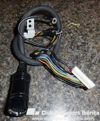

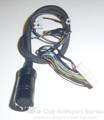

  5. A6culohuevo, para estar seguro necesito el año del coche, el codigo del motor y los codigos del cambio y del grupo final, lo mismo que pongo yo en mi firma. Son los datos para el ELSA. De ese conector que pones en la foto, yo veo 8 huecos para pines. Dime si por el otro tiene otros ocho huecos que hacen un total de 16 huecos, y en total al final están conectados 10 pines. Ya ves que del esquema que me has puesto del conector redondo hay 13 pines, pero solo 10 cables conectados.

  11. Si, del cargador no hay problema, el problema está en tu instalación, que al ser un A8, puede ser diferente y llevar otros cargadores. Toca hacer investigación cruzada entre el ELSA y el ETKA. ¿Y que radio tienes? Creo que es por donde hay que empezar. Si la radio admite cargador de CD y tiene las mismas conexiones, esto está chupao.
  12. Entonces el conector de la foto es el que te viene de la radio y que esta en el maletero y que debería enchufarse al cargador ¿no? Pues tengo un macho del conector redondo con unos 15 cms de cable, el que está en la foto es la hembra. Pero hay que andar empalmando cables para tener ese conector. Si sabes soldar en una hora lo tienes. ¿Que modelo concreto de radio es la que tienes? Es para ver en el ELSA los pines y ver si aparecen los 13 que están en tu conector.

  14. ¡Fácil, fácil y para toda la familia!. ¡Que pedazo de brico! :notworthy: :notworthy: :notworthy:
