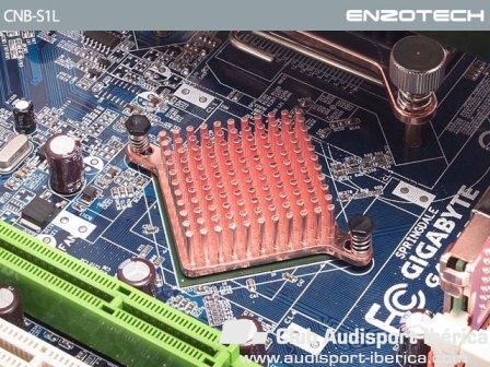

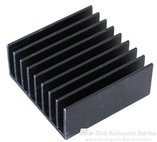

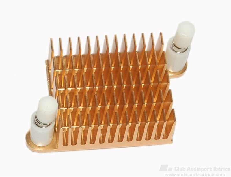

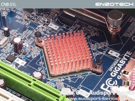

CAMBIO DE CUADRO DE AGUJAS
jafv responde a FRIJOLITO de discusión en Audi A6 / Allroad C5 (1997-2004)
Aqui tienes fotos de disipadores, típicos en cualquier placa base de ordenador. La cuestión es ponerlo detras del display del FIS haciendo el máximo contacto posible la parte plana, para que se transfiera el calor del display al disisipador. El disipador, gracias a esas aletas tiene mucha mas superficie en contacto con el aire para disipar el calor, y por otra parte están hechos de aluminio que conduce muy bien el calor. No hay que pegarlos con pegamiento, ya que el pegamento puede no ser buen conductor, hay que unirlos y sujetarlos con lo que sea que comprima para que haga el máximo contacto posible. En la última foto puedes ver que el disipador está medio atornillado con unos muelles que hacen presión. Luego se suele poner una pasta termica (muy conductora) entre el disipador y el elemento que tiene que disipar el calor. La idea es poner el mínimo de pasta posible, tan solo para rellenar agujeros de ambas superficies. -
