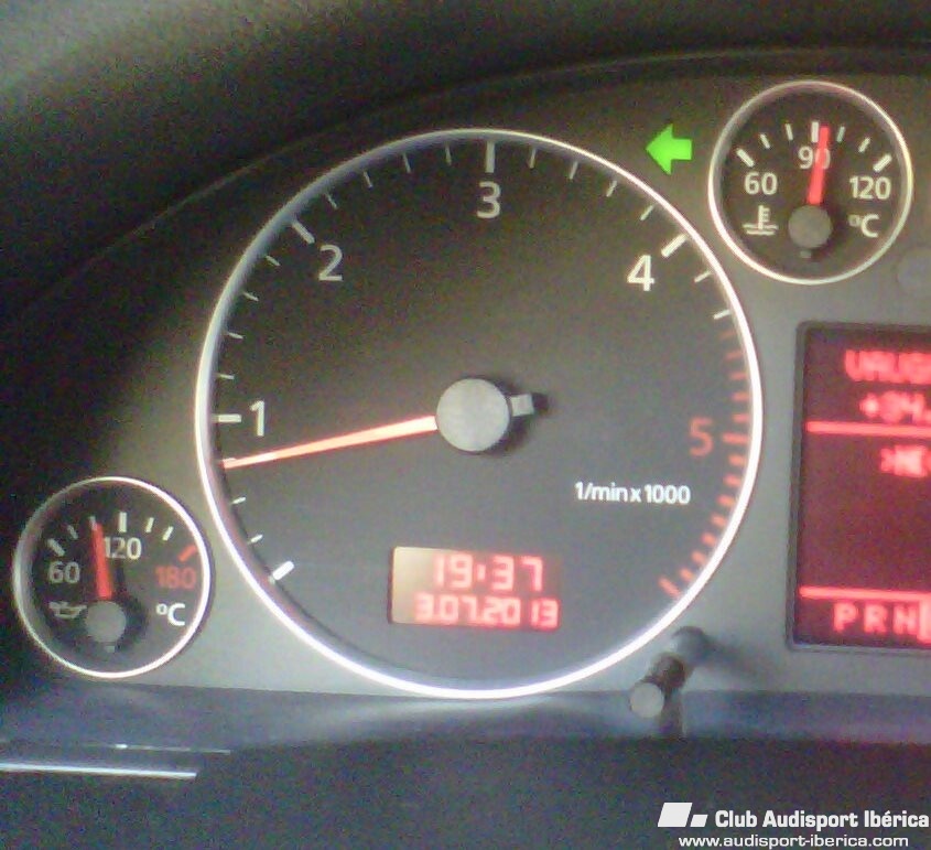

Se calienta de más con la llegada del calor.
jafv responde a jafv de discusión en Audi A6 / Allroad C5 (1997-2004)

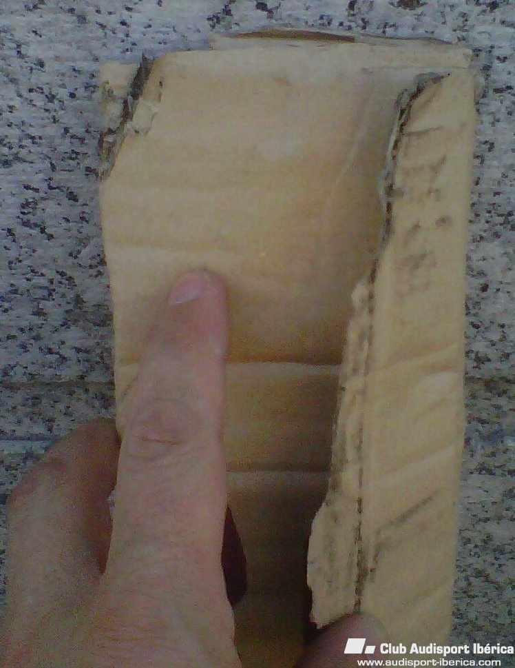

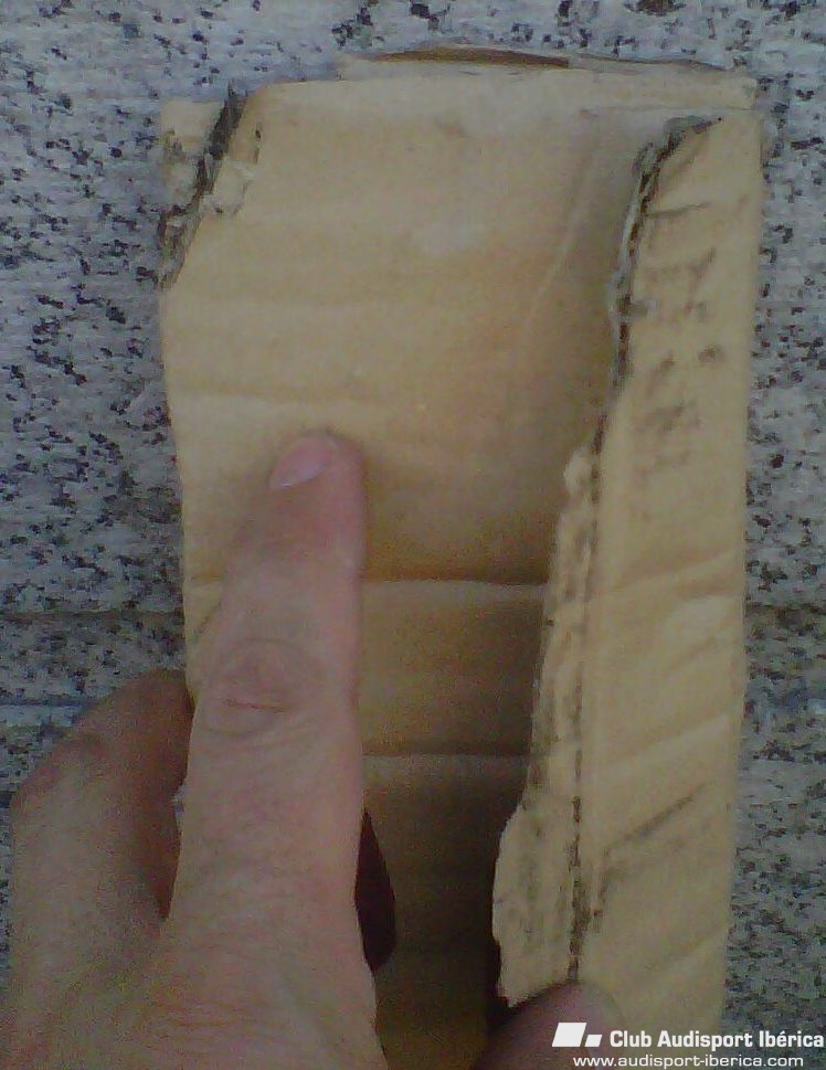

Esta mañana he ido al desguace la Torre, y solo ha empezado a subir un poco de 90 (como en la foto primera) despues de andar un rato por Madrid para llegar a casa. Esta tarde he hecho la prueba de intentar parar el ventilador viscoso, he probado con un cartón a pararlo y se comía el ventilador el carton antes que querer pararse. Haciendo bastante fuerza y con cuidado lo he conseguido parar. Sí he mirado que al parar el coche estando caliente, al mover a mano el ventilador se notaba un mas resistencia pero no demasiada con respecto a cuatro horas despues de estar el coche parado. Haciendo el test del cliema he comprobado que funcionan las dos velocidades del electroventilador. Tampoco he visto errores en el vag-com. Finalmente lo único raro que he visto es que el nivel del agua estaba medio centímetro por debajo del mínimo. He rellenado, pero hasta mañana domingo por la tarde no podré probarlo. Si despues de rellenar se sigue calentando me da que podría ser el ventilador viscoso, aunque cueste pararlo. -

jafv publicó una discusión en Audi A6 / Allroad C5 (1997-2004)
Pues eso, con la llegada del calor he comprobado que en atascos y en ciudad-ciudad la temperatura sube mas de lo que sería normal. Me pasó el fín de semana pasado saliendo de Madrid, que en el atasco llegó a los 100 grados, y además el aire acondicionado se notaba claramente que ya no enfriaba. En cuanto cogió un poco de carretera libre la cosa se tornó normal. Esta tarde, que he usado el coche un poco por Madrid, he visto que ha vuelto a pasar la temperatura de los 90, aunque esta vez no ha llegado a los 100º. Necesito algunas pistas para ver que puede ser. A mi se me ocurren dos cosas, o el ventilador viscoso que está en las últimas o la bomba de agua que está empezando a romperse. Cuando he llegado al garaje he mirado en el motor, y al ralentí estaban funcionando tanto el viscoso, aparentemente a la velociad del ralentí del motor, y el ventilador del aire acondicionado. Aunque a la temperatura que podéis ver en la foto no había entrado la seguna velociad del ventilador eléctrico. ¿Podéis darme alguna pista para centrar mas el tiro?. -
