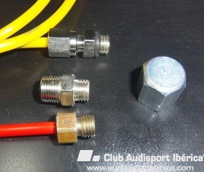

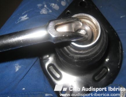

¿Quieres decir por fuera pero en la parte donde hace el pliegue hacia dentro? Por las fotos me parece que es ASÍ. Otra pregunta, ¿donde has conseguido los conectores y demas fontanería necesaria para probarla bajo el agua? Si pudieras dar referencias baratas sería de agradecer, porque buena parte del exito es poder probar el conjunto balona-amortiguador antes de montarlo en el coche.
