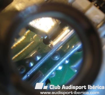

Calentar el que había y añadir un poco de estaño nuevo. En esa soldadura quitar el que había era muy dificil.
A mi ya me tocó repasar las soldaduras del plafón trasero, porque me hacía cosas raras, aunque no con las puertas. Un par de fotos de la visión general de las soldaduras y una de detalle de la que fallaba. Esa especie de estrellado que tiene en el estaño alrededor significa que estaba rota.

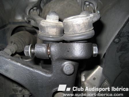

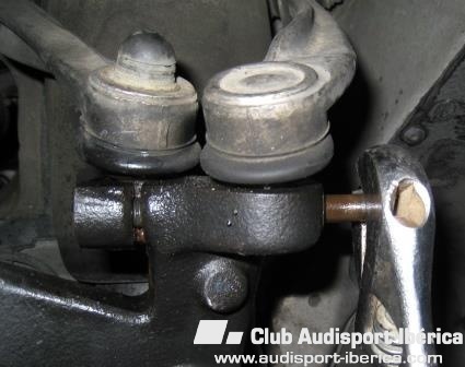

jafv responde a chemisky de discusión en Audi A6 / Allroad C5 (1997-2004)
El único problema que tiene las balonas es quitar el p..o tornillo que sujeta los brazos superiores de la suspensión al tirante que va hasta la mangueta. Te pongo una foto. Normalmente te hará sudar la gota gorda ese :ranting2: tornillo. El resto es apretar con dinamométrica a sus pares de apriete, poner nuevos los que te apetezca (Audi recomienda todos los tornillos y tuercas), y el tornillo del amortiguador abajo apretarlo ya con el coche en el suelo. En una de las fotos veras una llave inglesa. Es cuando ya no le podía dar ho...s al tornillo por la izquierda, metí una llave inglesa ajustada, no a la cabeza sino al cuerpo del tornillo, y dándole leches a la llave inglesa , al cabo de unos cuantos sudores mios salió. Adjunto foto del kit que monté yo. -

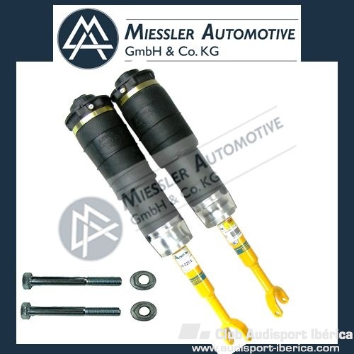

Me pa que en el estado que tienes tus balonas el Slime poco va a hacer, o le tienes que meter una botella de casi medio litro a cada balona. Pero es pan para hoy y hambre para mañana. Te gastas 25€ en dos botellas de Slime para aguantar hasta que te lleguen las nuevas, para mas no lo veo. Yo he cambiado las delanteras este mes de septiembre y las he comprado en "http://www.air-suspension-shop.com/", funcionan muy bien. He comprado el conjunto que ya viene montado de balona+amortiguador, unos 1.050 leureles los dos conjuntos, te aseguras la estanqueidad del conjunto balona+amortiguador, que si falla es su problema, tu solo tienes que montar y enchufar el tubo de aire, el tecalan. Y si tus amortiguadores ya tienen muchos kms, mayor motivo para cambiar el conjunto. Por cierto, el conjunto balona + amortiguador del sitio ese ya trae los tornillos nuevos del anclaje de la balona (6) y del amortiguador (1). Siendo escrupuloso solo haría falta cambiar los tres que anclan por arriba el conjunto al chasis. Una vez metido en harina ya aproveché y cambié dos brazos superiores de suspensión que estaban tocados y un silentblock de otro brazo. -

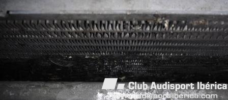

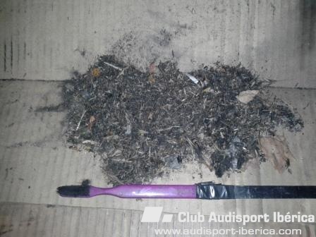

Se calienta de más con la llegada del calor.
jafv responde a jafv de discusión en Audi A6 / Allroad C5 (1997-2004)
Pues cambié el viscoso, y mejoró un pelín, pero se seguía calentado. El viscoso lo cambié a mediados de agosto. Pero la semana pasada que andaba trasteando con el cambio de las balonas delanteras, me fijé de nuevo en el radiador y vi que había una pieza de plastico a todo lo ancho de los radiadores que tapa el hueco entre el radiador de agua y el del aire acondicionado, que tenía pinta de quitarse fácilmente. Pues la quité, y me encontré una cantidad de m.... que alucinas. Parecia que el radiador de agua tenía encima una capa de fieltro negro que impedía pasar el aire. Con un cepillo de dientes viejo atado a un util de mango largo limpié bastante, y ahí si ha mejorado la cosa. Me queda hacerle una limpieza como Dios manda, desmontado frontal y separando radiadores. Adjunto foto del radiador con la m... y de lo que saqué simplemente con el útil. La coña es que cuando desmonté el frontal para cambiar el viscoso haber limpiado los radiadores me habría costado una hora mas. De todo se aprende. -
