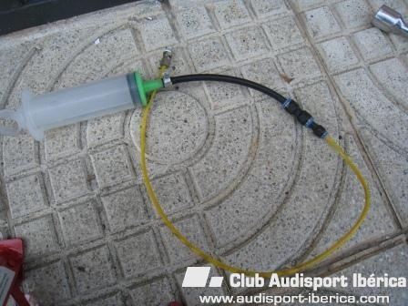

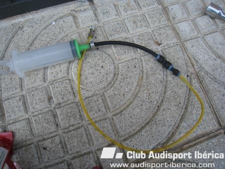

  19. Sobre la cantidad no tenemos un patrón concreto. Yo he sido cuateloso (creo) y he hechado 100cc por balona, y el frasco de slime tiene 437 cc. Y efectivamente, es por la viscosidad, es como meter guacamole.

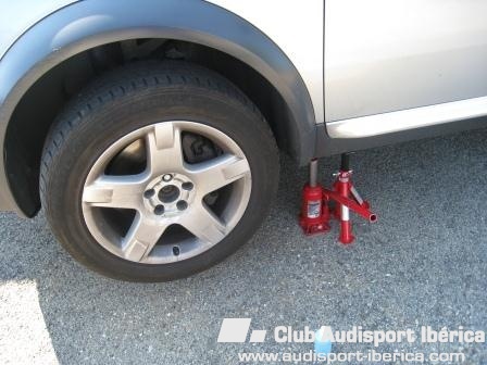

  20. Yo le he dado este finde la medicina a las balonas delanteras, y por ahora aguantan. Empecé quitando la rueda, pero con la izquierda ya ni quité la rueda, subí el coche con el gato como si fuese a quitar la rueda y el hueco que quedó fue suficiente para meter el slime. Una llave de 10 y el spray con jabón para limpiar y lubricar el conector del tecalan y su tórica Con la "jeringa" costó un poco, pero entró. Eché una jeringa por balona, 100 cc. Y un par de fotos.

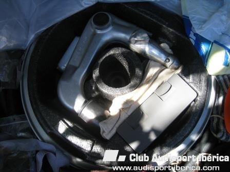

  21. Bueno, pues aquí está la foto de lo que viene con la rueda de repuesto. El compresor (cuadrado gris), gancho de remolque, guantes y una bolsa de plástico.
  22. La mía trasera ahí sigue, desde julio-2012
