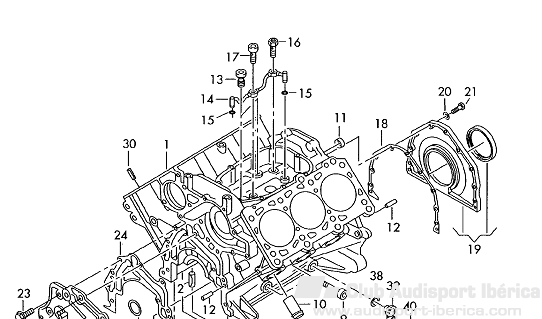

Ya las he encontrado. ETKA ilustración 115-45 059103547B junta ETKA ilustracion 103-32 (13) 059103175F valvula retencion x2 (15) N90740801 junta torica x2 (16) 059115540B inyector aceite (17) 059103728 tornillo hueco con hexagono interior x2 La 059103175A aparece ya como sustiuida por la 059103175F, vamos, que es la misma. -

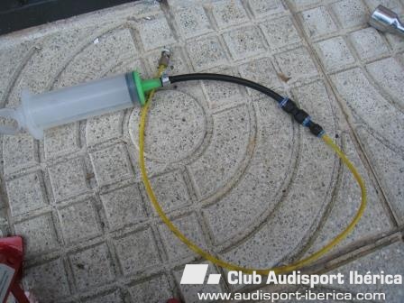

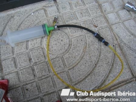

A un conector original no hace falta meterle teflón. Si te has cargado la tórica pues entonces vale, para que no pierda. O sea, ¿que solo has hecho una balona? Que no te de pereza con la otra, que cuanto mas tarde es peor. Y yo con la jeringa esa tarde un egg en meterlo, y rellenando la jeringa cada vez que se vaciaba, pero al final le metí medio bote a cada balona. Eso sí, como el invento llevaba un tramo de tecalan, que es muy fino por dentro, me dió trabajo de coj... el ir metiendo el slime.

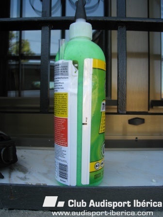

Adjunto foto de util para inyectar con la fontanería que utilicé. Lo que pasa es que en la fontanería te gastas otros 10€ y unos buenos ratos en conseguirla. Moraleja, mete la boquilla del bote de slime directamente y con paciencia y mucha fuerza entrará.
A ver, la duda es si echas medio bote de Slime por balona o bote entero, pero ¡bote de 473 ml! Yo eché medio en cada balona de ese bote, y me duró un mes. Justo es decir, que ya estabán muy tocadas, aunque no fue muy gradual la degradación de las balonas delanteras. No es barreño con agua y jabón. Es preparar un espray de agua con jabon (fairy a tuti-plen). Te vas a un chino, compras un bote de esos para colonia con el botoncito para que haga de espray y lo rellenas con agua y fairy. Y luego lo usas con generosidad donde quieras ver la fuga. Acuerdáte que cuanto mas pequeña es la fuga mas hay que esperar para que se formen burbujas o pelota de espuma. Cuando es muy fina la pérdida se forma como un guisante de espuma de afeitar. En las delanteras hay sitio de sobra simplemente con levantar el coche con el gato hasta que pudieras quitar la rueda, que no hace falta, pero si la quitas tienes mas sitio. Adjunto foto del hueco sin quitar la rueda.

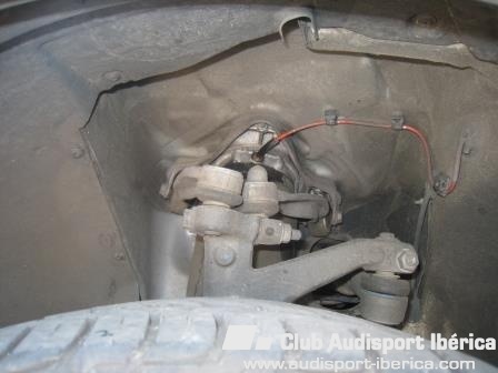

Bloqueas el sistema (modo gato) en la posición mas alta que puedas, mas que nada porque tendras que darle al gato para levantar el coche menos. Lo que importa es que tengas el calderín lleno para que luego pueda hinchar la balona sin tener que arrancar el compresor. Aflojas el conector con una llave de 10 poco a poco, hasta que que vaya saliendo el aire a tu gusto. Se trata de no aflojar a toda pastilla y que al quitar el conector te lleves el susto de tu vida. A la hora de apretar el conector, una vez superlimpio, aprietalo a mano todo lo que puedas, y luego le das un toque con la llave de 10. De todas formas, este apriete, es el que menos me preocupa. Luego hay que echarle agua jabonosa y ver si pierde, y entonces irle dando toques que la llave de 10 para dejarlo en su punto. Una vez montado, deja el coche con el gato en la posición mas baja que es en la misma que te encuentras el coche cuando se ha deshinchado la balona. Das contacto o arrancas el coche, quitas el modo gato, y esperas un rato, vamos, una llamada de teléfono, y la centralita ella sola tiene que hincharte la balona. Lo de arrancar el coche es para que el compresor, si tiene que ponerse en marcha porque el calderín no tenga suficiente presión, no tire directamente de la batería.
