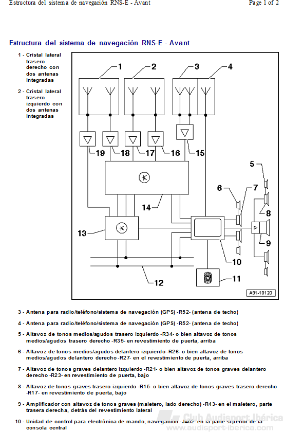

La de arriba es la antena de AM, la antena de FM son los hilos de las lunetas laterales en el Avant. Por eso lleva cada luneta lateral un modulito al que se conectan los hilos y del que sale un cable coaxial. En el esquema del ELSA dice que en las lunetas laterales hay antenas.

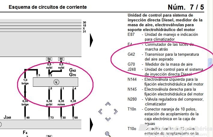

Que es medidor de temperatura del aire aspirado
jafv responde a Jacobos de discusión en Audi A6 / Allroad C5 (1997-2004)
Visto en el mio, BAU. El cuadalímetro mide tanto la cantidad de aire aspirado como la temperatura del aire aspirado. Por eso lleva 5 pines el conector del cauda. Como veis en la imagen, G42 y G70 son la misma cajita y por tanto la misma pieza.
