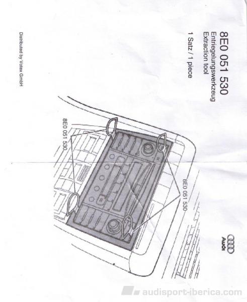

Yo te los puedo prestar un momento, estoy por la zona de las Tablas en Madrid. Envíame un MP y te paso mi móvil. Pero lo mejor que puedes hacer es comprarlos, no cuestan tan caros incluso en la Audi, y los usarás mas de lo que te parece. Yo primero me los fabriqué, pero acabé comprándolos... Muchas gracias, te mando un MP ahora mismo... Tomo nota de tus consejos... Trabajo en Isabel Colbrand ;-) Aqui os pongo la referencia de las llaves de extracción, no son tan caras para lo bien que funcionan, que yo empecé fabricándomelas yo mismo pero al final compre las originales. Buscando, buscando encontré el papel que venía con las llaves, pero no la factura. -

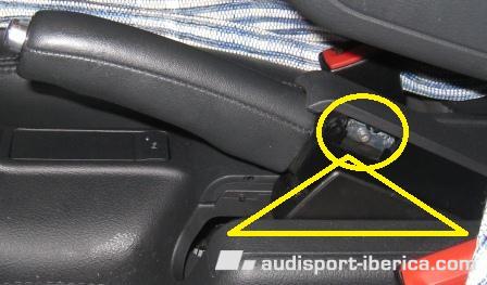

Muy bueno el brico. Añadir que la tapa del freno de mano lleva un tornillo lateral al que se accede quitando una pequeña tapita, y luego queda el embellecedor de la parte de abajo del freno de mano que da guerra sobre todo al montarlo. Adjunto una foto, en el circulo aparece un tornillo despues de quitar la tápita. Y el triangulo marca la parte que se ve del embellecedor inferior que tiene que ir por unas guías y da la lata luego al ponerlo, pero se puede. -

Yo te los puedo prestar un momento, estoy por la zona de las Tablas en Madrid. Envíame un MP y te paso mi móvil. Pero lo mejor que puedes hacer es comprarlos, no cuestan tan caros incluso en la Audi, y los usarás mas de lo que te parece. Yo primero me los fabriqué, pero acabé comprándolos... -
