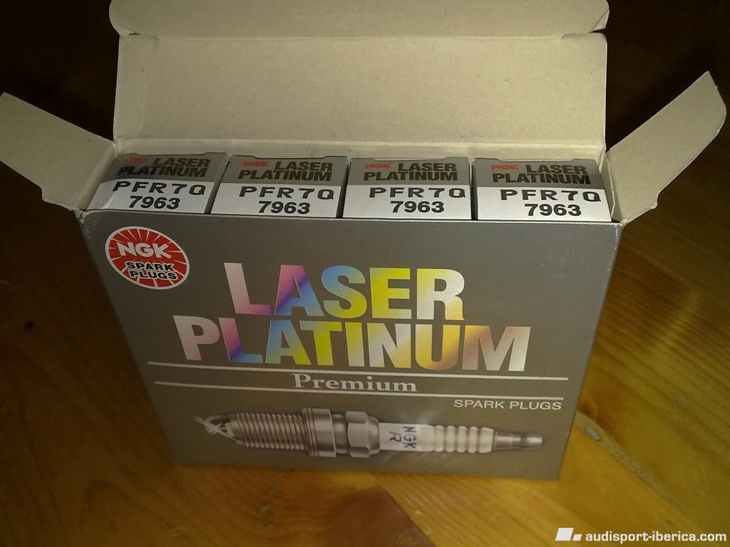

Buena elección, el mio es un 1.8T reprogramado y está tarde me han confirmado que me llegan las bujías del RS4. Ya contaré mi experiencia con LOGS de antes y después. S2

Eso es que no le pisas demasiado, Coge el Vagcom y mírate los missfires o detonaciones, en su defecto los retardos aplicados al avance en cada cilindro, cuando le estás pisando a fondo, a 25ºC temp ext. y con el motor a 90ºC, y entonces ya verás como montarás las NGK PFR7Q ,que són las que lleva el RS4. Al repetir la prueba verás como tu motor te durará más tiempo ya que se habrán reducido las detonaciones. Supongo que le estas dando de comer Super98? Porque hay pocas reprogramaciones que funcionen bien con S95. Ahora si no le pisas a menudo, las de origen ya van bien, ya que en recorridos cortos, se tiende a acumular carbonilla en las bujías, un grado 6 coge más calor y elimina la carbonilla. Las de grado 7 se aconsejan al reprogramar por la elevada temperatura que se produce en la cámara de combustión y así asegurar el correcto encendido de la mezcla. Las de grado 6 se calientan en exceso y producen que la gasolina se inflame antes de que se produzca la chispa, y eso es muy malo para el motor. Moraleja: Si le pisas a fondo a menudo, monta las NGK PFR7Q, y si lo llevas como se tendría que circular según el gobierno español, monta las de serie, ya que la repro solo actua cuando le das zapatilla al coche. S2
Gracias a todos por animarme, pero aún estoy liado. Mañana me llegan las bujías del RS4, que són de grado 7. Haber si sale una buena curva de poténcia, sin baches. Sino tendré que quitarle avance a la repro y un poco de soplado al turbo. Aún sigo buscando una DV Forge 007P S2

Con solo repro? Si la duda es por la importación no tienes más que mirar la ficha tecnica. Y asi sabes si es importado o no. salu2 Ya se que te cuesta creerlo, pero en 3ª me ha dado 200CV justitos. Sólo llevo dos chuches, Filtro de sustitución KN y Super98, lo llevo muy adelantado del avance y el K03 soplando a 1,1 bar, inyección al 95% del ciclo de trabajo. Me falta una última chuche que me llega esta semana, las bujías del RS4, platino de grado 7. Cuando las tenga te paso los LOGs originales ,para que veas que es cierto. De momento los logs que tengo són estos aquí era con Super95 y me dió 192CV. Logs Stock y Repro Y este es el post: Repro Casera S2
