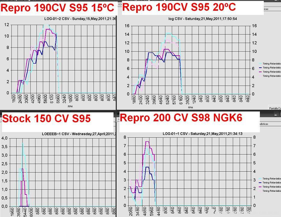

De momento y para ir haciendo boca, he echo unas gráficas del retraso del encendido, con el motor de serie y reprogramado, con super 95 y super 98. Cuando tenga las bujías del RS4 montadas, haré más. S2
