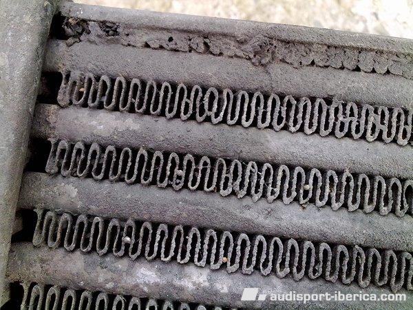

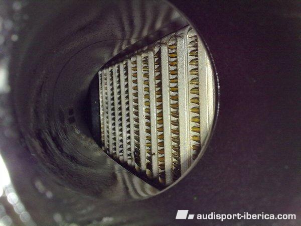

Media hora más tarde. Abracadabra pata de cabra, quiero un intercooler nuevo. A que parece increible, ha quedao niquelao. -

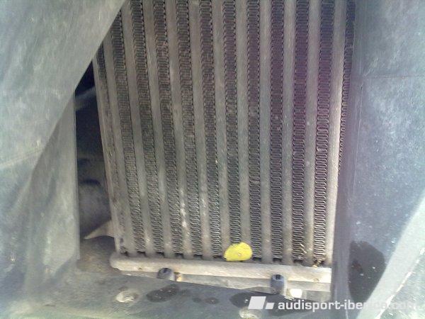

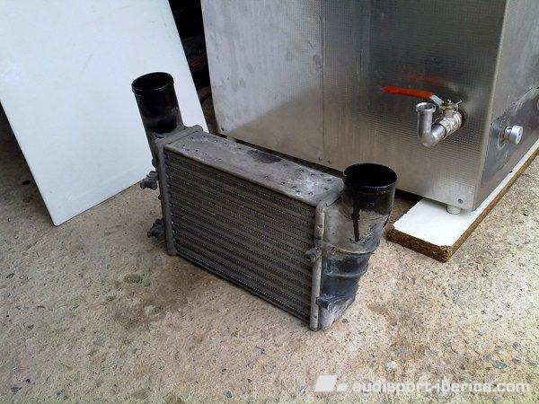

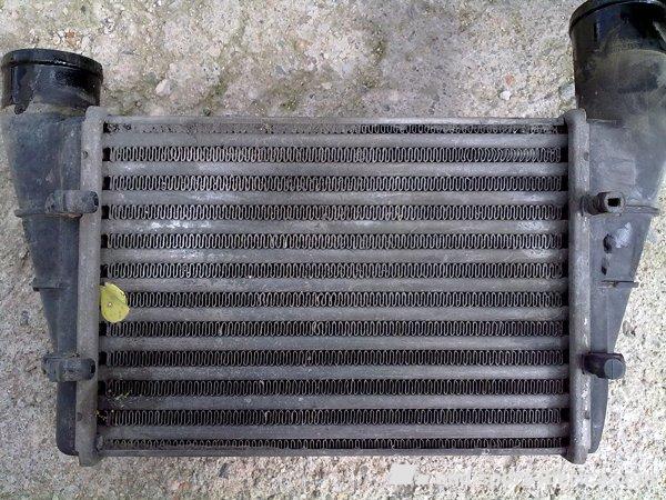

Bufffff!!!! llevo una hora escribiendo, después del tute que me he dao, ya lo dicen sarna con gusto no pica. Y ahora lo penúltimo que haré hoy. Limpiar a fondo el intercooler. -

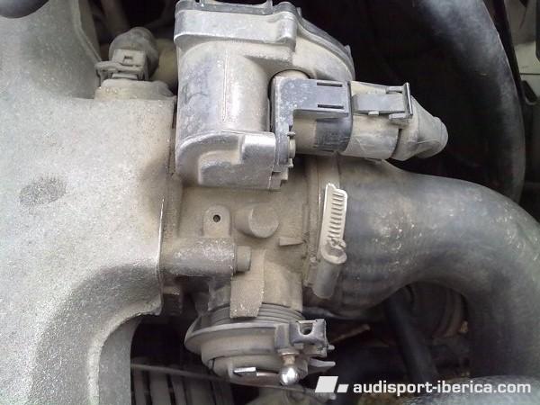

He aquí el famoso BRADOL , solo deja el aluminio, lo deshace todo. Mirar que cambio de colector a mariposa. -

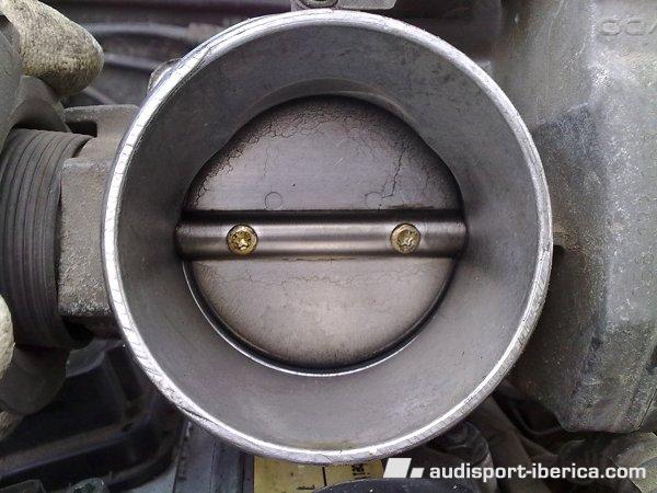

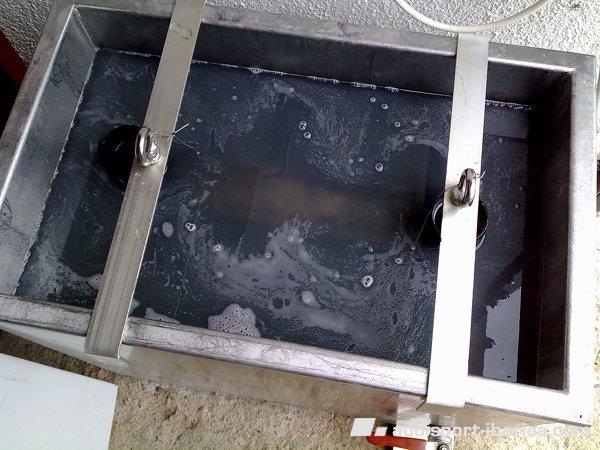

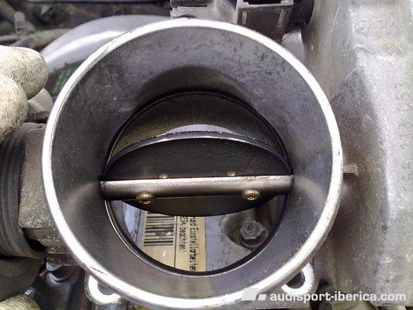

Calentamos todo a 50ºC, mientras espero limpio la mariposa de admisión con BRADOL y lo que quede se lo dejo al ultrasonidos. Y he aquí la nueva mariposa, pasó de capullo guarro a linda mariposa. -

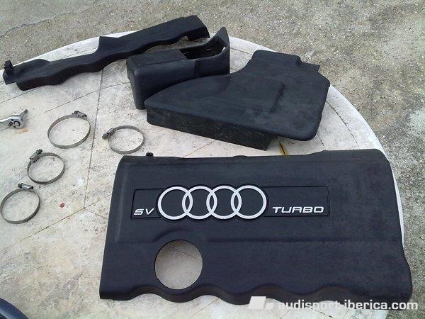

Para el lavado de los plásticos he utilizado medio litro de Loctite 7840 desengrasante mezclado con 25 litros de agua. Pero para el intercooler tengo algo mejor. De momento ya que lo tengo que quitar le haremos un prelavado de 15 minutitos. -

Una vista de la LIMPIADORA mano de Santo para no tener que frotar y sufrir. Aquí limpiando el último plástico. Y he aquí el resultado final. -

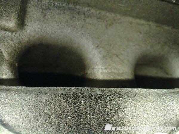

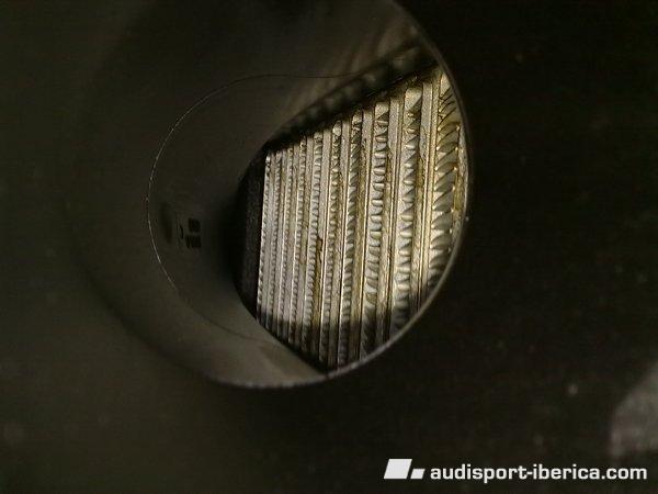

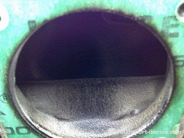

Aquí es donde está toda la m****, vais a flipar cuando lo limpie, mejor que nuevo. Vista interior, hay un poco de aceite. -

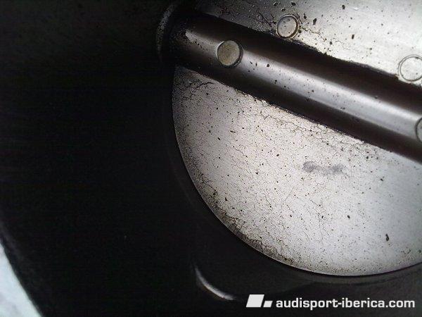

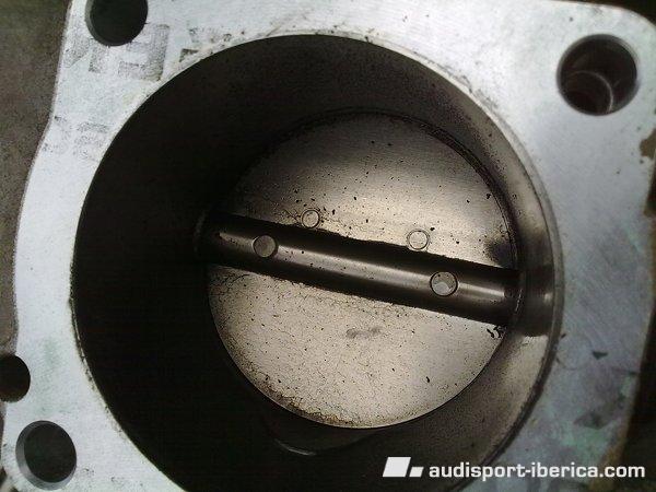

Aquí la famosa mariposa ya vereis como queda de limpita. Combinación de BRADOL y Ultrasonidos a matar -

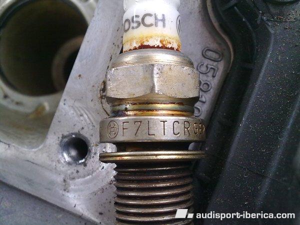

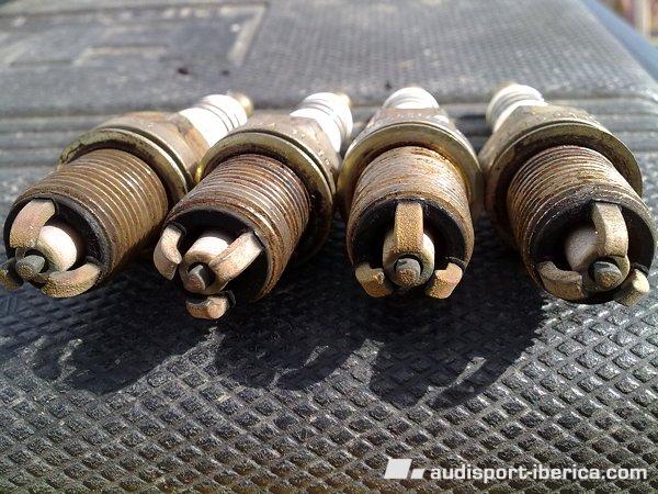

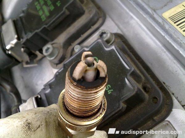

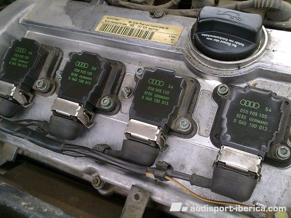

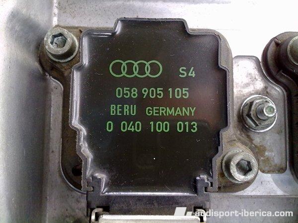

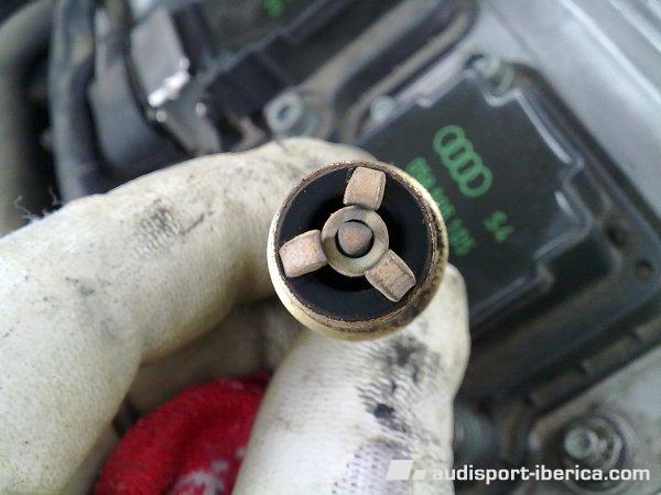

Empezamos por las bujías, jod** se habían olvidado de ellas. Ni loco las vuelvo a montar, a esperar al Lunes para conseguir unas nuevas, para colmo una estaba floja. -

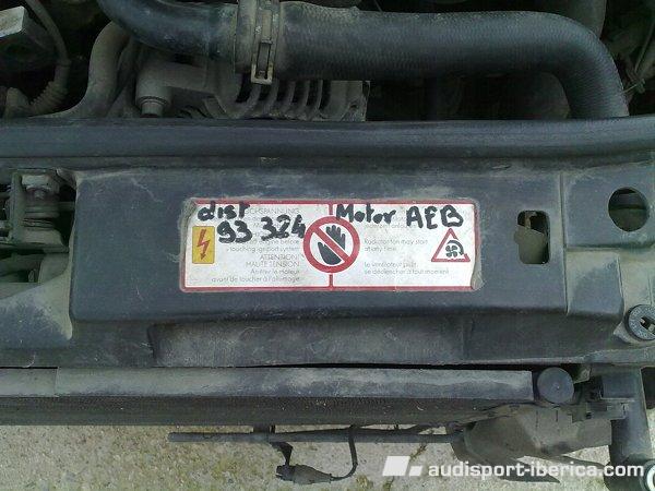

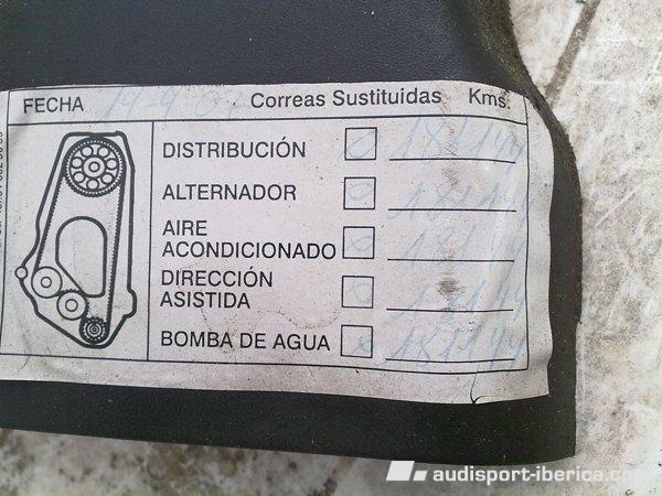

Etiquetitas que aseguran el cambio de correa distribución a los 93.324kms y a los 181.144kms está última el 19/04/2007 -

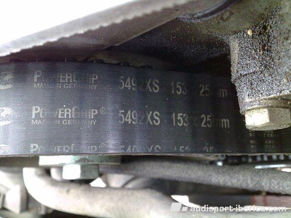

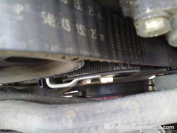

Correa distribución OK está cambiado todo el kit inclusive el tensor hidráulico. La correa dentada es la nueva de 153 dientes. -

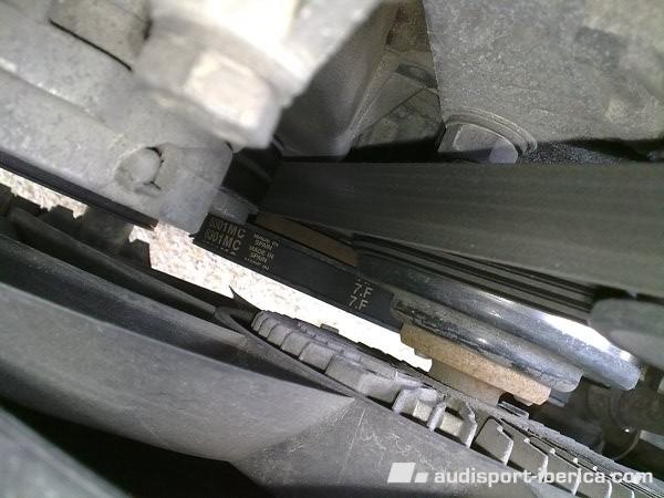

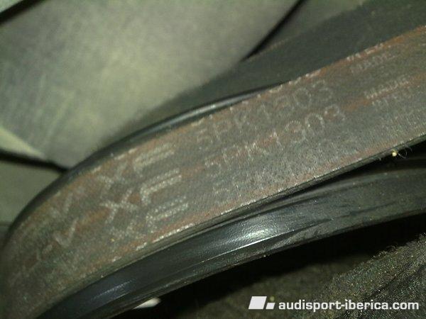

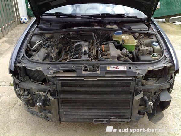

Empiezo a las 12 del mediodia, quitando las ópticas, el parachoques y todas las tapas. Revisión de correas, haver si es verdad que se le hizó la distribución a los 180.000km. -

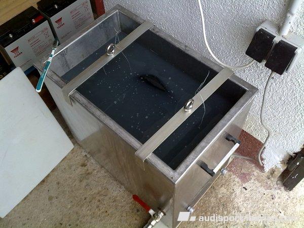

Vaya Sabadito que he tenido, esta semana pasada pude reparar la limpiadora ultrasónica y debido a esto, está semana veré en que estado está el 1.8T con 200.000km a sus espaldas y limpiar todo lo que pueda.
