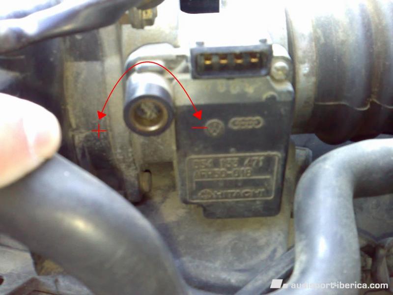

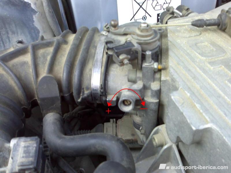

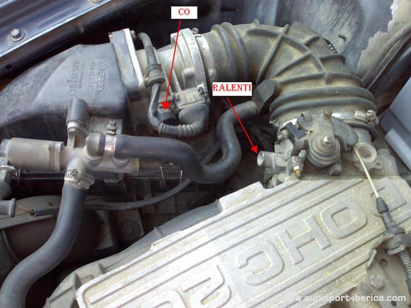

Mini Brico regulación de CO y Ralentí motor NM
CorradoVR6 responde a CorradoVR6 de discusión en Audi 80 / 90 / 100 / A6 C4 / 200 / Cabrio / Coupé
Bueno no es para tanto, es una ayudita por si al pasar la itv te da CO alto, pruebas a bajarle 4 vueltas y seguro que si no es otra cosa pasas la ITV -
Colección Bricos
CorradoVR6 responde a Xente de discusión en Bricos del Audi 80 / 90 / 100 / A6 C4 / 200 / Cabrio / Coupé
Aquí os dejo el enlace de como regular el CO y ralentí de un motor NM. http://www.audisport-iberica.com/foro/inde...p;#entry2245571 S2 -
Y esta de ralentí. Cerrado del todo y luego abrirlo cinco vueltas, se hoye como si hubiera una succión de aire. Con el motor en caliente la aguja de las revoluciones tiene que estar por debajo de 1000rpm, entre 1000 y la rayita de abajo. -
El tornillo es multivuelta ASI que no podreis pasarlo. Hacia menos baja el CO y hacia más sube el CO Lo han bajado tres vueltas y media más o menos. -
CorradoVR6 publicó una discusión en Audi 80 / 90 / 100 / A6 C4 / 200 / Cabrio / Coupé
Pues hoy me han ajustado el CO y el ralentí y he hecho tres fotos por si alguno le interesa. Tenia el CO a 3,8 y se ha quedado en 0,9. El ralentí estaba bien pero os enseño por donde se regula. -
