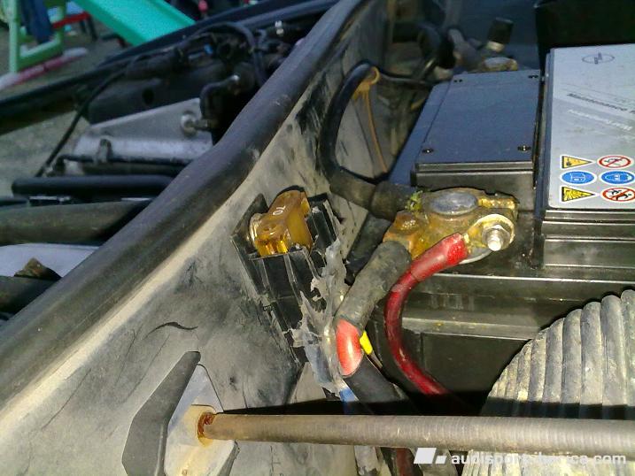

Pasamuros cable bateria cual es mas seguro
CorradoVR6 responde a davidluab de discusión en Audi A4 B5 (1995-2001)
Ese cable negro es el que usas de alimentaciónd e la etapa? y el rojo que te sale de la batería? Donde tienes el fusible? Y qué es son esos otros dos cables rojo y rosa que montas? salu2 Ese es, haber si encuentro un trozo para que veas la sección, el rojo va al fusible de 70A que hay al lado de la bateria y a la salida del fusible está conectado el cable negro. El rojo lo dejé pasado por si me animo a montar los neones lilas exteriores que tenía del opel astra y el rosa es el de la alarma. S2 -

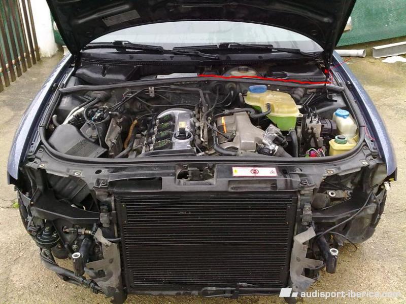

Con el día que ha hecho hoy poco he podido hacer, al menos he montado las bujías y el intercooler, para arrancar el motor y así se seque todo. Le he pasado el VAGCOM para hacer la adaptación de la mariposa y ver si salía algún error. Menudo remojón le di ayer. -

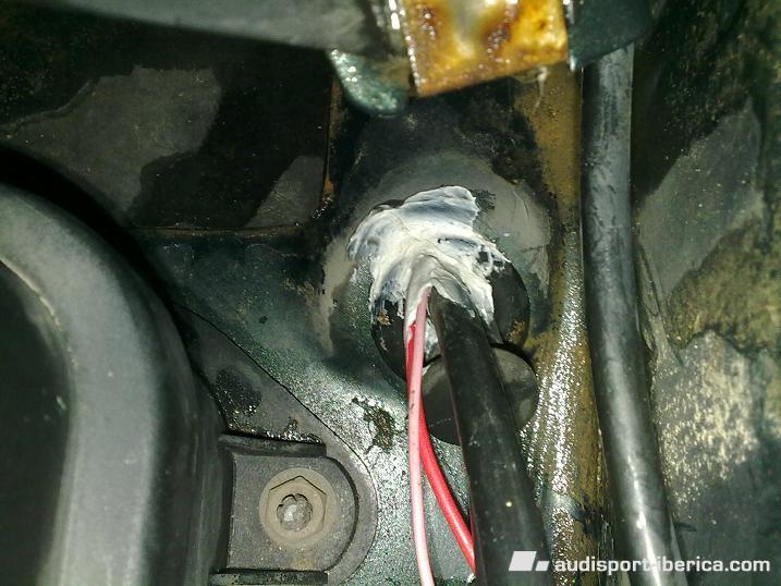

Yo lo tengo pasado por donde entra el cable que abre el capó. Corté un poco la goma por arriba y pasé el cable de 10mm. Luego tapé todo con silicona y no me ha entrado nada de agua. -
