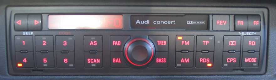

El link está de PM, Gracias !!! Probaré lo siguiente y te digo algo. => CD changer Detection. Aunque yo tengo detectado el CD. En caso negativo existe la posibilidad de dar de alta el manos libres con el Vag-Com con el codigo 00117, pero se supone que solo activo el altavoz izquierdo cosa que no creo que sea lo suyo para escuchar el Audio del DVD. ¡ No se me ocurre otra cosa ! *** CD Changer Detection The following is the procedure on how to check if the radio detects an externally mounted CD changer. Turn off radio. While pressing and holding the MODE button, turn on radio. The display shows CONNECT if a CD changer is connected. Otherwise it shows NO CDC. This is a display-only mode. You cannot change any settings. When you are done, turn off radio, then turn it back on for normal operation. *** -

Hola compañero !! He entrado en el menú TP + botón redondo (conectar radio) y he entrado dentro del menú pero no he conseguido poder escuchar el Audio del DVD. En el menú me salian las siguientes siglas: ... presionando succesivamente la tecla TP. Menú: y sus posibles valores a poner ... TP 1 a 5 GALA 1 a 5 VOL 1 a 5 NAV 1 a 5 RM On / Off MOD => DX o LO He probado distintas combinaciones sin exito,.., volviendo a dejarlo con sus valores iniciales, osea, todos como valor 3 , con el RM en Off y el MOD en LO. <_< voy a mirar el link ... -

Vale!! manaña lo pruebo ... a ver que tal !! ** Si a algún forero tiene mas ideas pos que lo ponga ** Por provar ..! Gracias, -

Hola apañeros !! Puse un post sobre mi duda pero no lo encuentro. ¿Alguien puede ayudarme? He adquirido un A6 que lleva montado de serie un Concert I BOSE con cargador de Cd´s. El tema está en que el antiguo dueño monto un DVD portatil en la guantera, con monitor para asientos traseros, verse se vé, pero no se oye. Se supone que según la documentación del DVD que viene en Inglés, vá conectado a la radio del coche por ejem. Este vehiculo estuvo sin bateria durante un tiempo cosa que tuve que volver a activar la radio con el codigo de seguridad, el cargador de cd´s funciona, pero no se oye el DVD. ¿Alguien ha montado algún equipo similar? La pregunta de: ¿Tiene Setup el Radio Concert I? , es pq algunos modelos como Piooner, con el aparato apagado y presionando 2 teclas entras en el menú de configuración para dar de alta las salidas Auxiliares (para 1 cargador de cd´s o más !!). ¿Existe esta opcion en el Radio Concert I? . Tengo el manual en Alemán. Al presinar el botón 'Mode' del aparato solo paso de Radio a CD´s o Cassette, se supone que en otros aparatos deberia de poder tener otro Auxiliar. Perdonad por el tocho B) y espero haberme explicado lo mejor posible. Gracias, :blink: -
