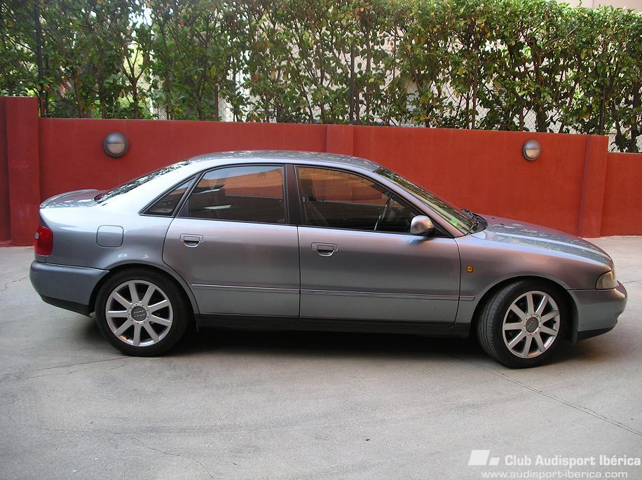

  11. Hola compañeros, Yo adquirí mi B5 nuevo en el ´98 y al poco tiempo encargué el aleron de serie con luz en el Conce Oficial. La broma me salia por 25.000 ptas pintado e instalado. Finalmente no me lo puse pq no me lo pintaron bien y me negué a que me lo pusieran y se lo tuvieron que comer con patatas. Hace un par de años le puse el aleron de pestaña tipo serie M y os puedo decir que ya he pasado la itv 2 veces y NO he tenido ningún problema. Ni homologación ni tonterias. Adjunto foto. Saludos,
