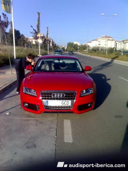

instrucciones muy simples: Sacar los plafoncitos de las bombillas de la matricula haciendo un poco de palanca sin miedo por unas hendiduras que lleva,quitar la bombilla que trae y poner la nueva comprobando que se enciende,si no,dar la vuelta,volver a cerrar el plafon y listo,sin errores en el fis.Yo en vez de poner la led apuntando directamente hacia abajo(hacia la matricula),la he puesto un poco girada para que no alumbre tan directamente a la matricula,ya que me parecia que alumbraba mucho,cada cual que lo vea -

he hecho unas comprobaciones,cuando quitas una de las luces de la matricula de serie,no te avisa de luz fundida,es cuando quitas ya la otra tambien y te quedas sin luz en la matricula cuando te avisa,bien,cuando he puesto las leds estas no da error,va perfecto,pero al quitar una ya da el error,o sea,incluso mejor porque antes se te tenian que fundir las 2 y podria darse el caso que fueras con una fundida y no enterarte,ahora solamente quitas una y da error,conclusion: estas 2 leds nuevas en conjunto consumen como 1 de las de serie.Bueno,esta es la bombilla para el que la quiera pedir,yo pedi 3 para quedarme una de repuesto: http://www.ultraleds.co.uk/37mm-leds-festo...ite-p-1496.html -
