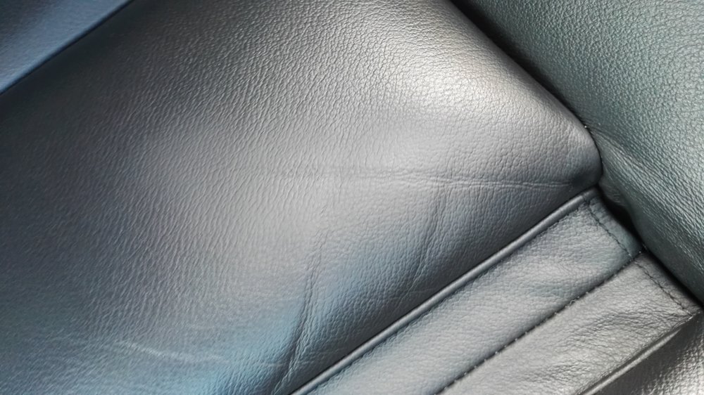

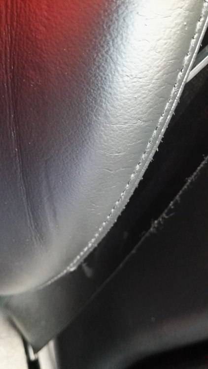

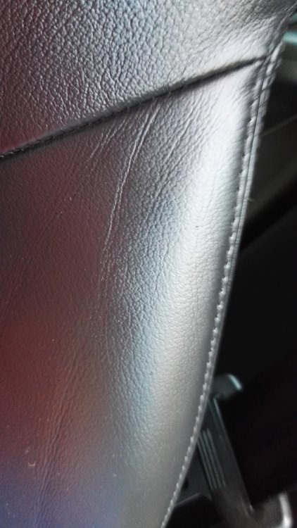

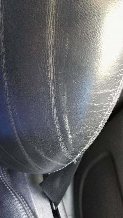

Queda igual ya que es un tinte para cuero y plástico, con la diferencia que viene en spray. A mi me hubiera gustado más en bote pero es lo que he encontrado. Para plástico el vendedor recomienta dar una capa protectora por encima de una laca que vende, pero yo de momento no lo he hecho ya que lo pillé para el cuero. -

Subo más fotos para que se aprecie mejor. en la que acaba en 175236 tenía las marcas y arrugas de vaqueros de la familia y de uso en el asiento del copitoto, pero aunque las marcas o arrugas no se van porque son de la piel, se ha quitado lo raspado quedando del mismo color que el original. -

Buenas, después de recibir el bote de tinte hoy y tras realizar la reparación, os pongo fotos para que veaís el resultado. También deciros que he pintado unos rayones que tenía producidos por el cinturón de seguridad así como otro en el protector de plástico de detrás del asiento y el resultado es espectacular, no se nota nada. En uno de los rayones de plástico se nota un poco al trasluz por exceso de pintura, por lo que es mejor darlo encintando la zona y sin cargar mucho, ese fue mi error en el rayón en el plástico que digo. Por lo demás el color y tono coincide con el original, sieondo como pone el vendedor en su página válido para cuero y plástico. Lo que no he comprado ha sido un protector que recomienda el vendedor para dar encima del tinte una vez seco. Un saludo. -

Buenas, despues de ver unos pequeños arañazos y marcas producidas por el desgaste de las orejas de los asientos me he decidido a repararlas. He buscado y solamente encotraba el tinte de la página www. cueroliquido.es pero al final encontre el de la página http://volico.de/webshop/product/vlc-color-leder-innenraumfarbe-150-ml-audi-schwarz-soul/?lang=es . Me he decicido por ésta última por el precio y por el color de la referencia, en la casa por bastidor me dieron CUERO MILANO, NEGRO SOUL, 25 D. El precio con gastos de envío son 32,40 € (21.50 el spray y el resto gastos envío e IVA). Aunque es en spray la idea es usar una esponja impregnada. Descarte el de cuero líquido porque en la carta viene color SOUL y tenía dudas, al igual que el precio, subía casi a 45 euros ya que te venden envase grande. Ya os contaré como me ha quedado. -

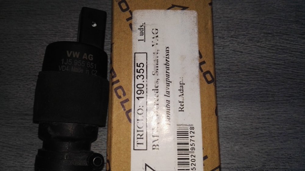

Buenas, por si os sirve de algo a mi me paso lo mismo hace dos años. El mecánico de confianza me cambió junta, goma, etc, y al final seguía perdiendo, según me dijo por un poro en la bomba que se podía haber echo por roce interno con arenilla o suciedad. Me puso una de segunda marca porque me dijo que no merecía la pena pagar casi 100 euros por la original. La que me puso con mano de obra total 20 euros, marca TRICLO número 190.355. Os pongo una foto de la caja de la que me puso y de la original quitada, era la misma salvo los anagramas de audi y el número (1J5 955 651 ). Como se ve en la foto y me dijo el mecánico en la misma de varias marcas, BMW, Mercedes, Smart, grupo VAG. Un saludo. -
