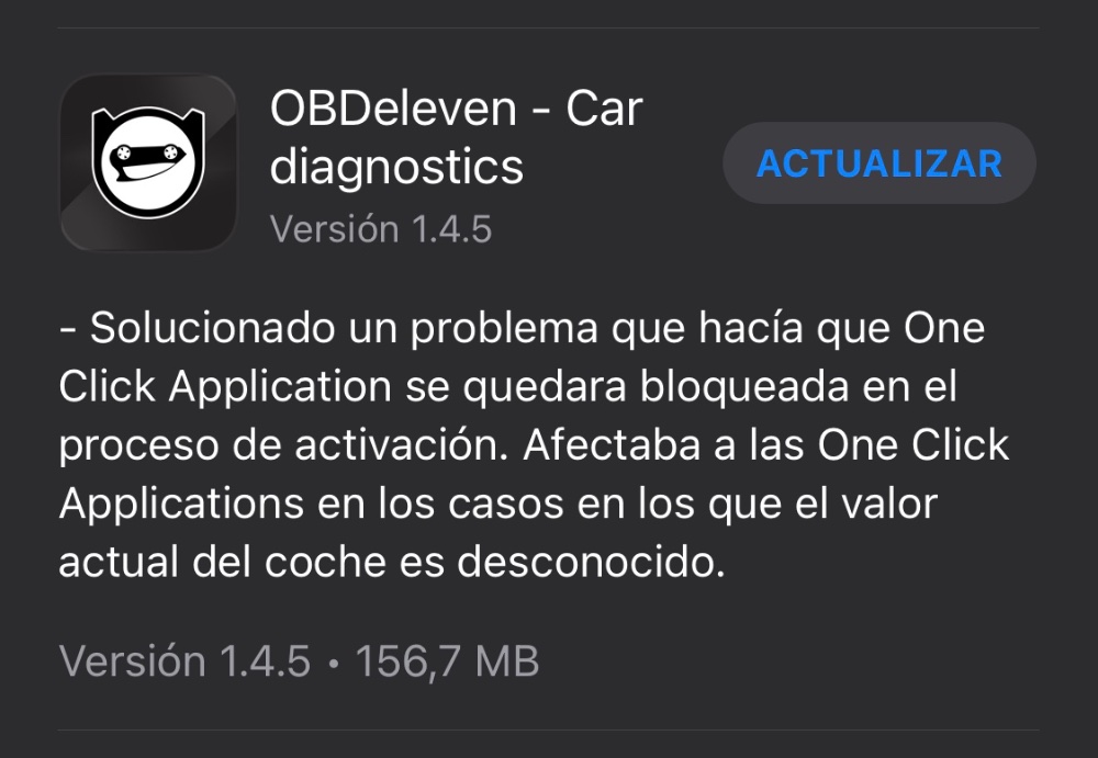

  2. Me contesto yo solo, por si a alguien le puede servir de ayuda. Resulta que había un Bug en la aplicación, que hacía que se quedase bloqueada. Hoy al ir a actualizar mis aplicaciones, he visto que con la versión 1.4.5 se solucionaba, y efectivamente, ha sido actualizar y poder resetear el intervalo de servicio fácilmente. Cuando abría la aplicación me decía que tenía la última versión descargada, pero no era así. Por si alguien se encontraba en mi misma situación, que sepa cómo solucionarlo. Un saludo.
