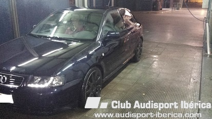

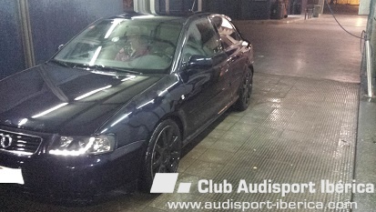

	Esto de pintar las llantas me interesa mucho.Podrias decir el metodo y los materiales empleados por favor.Y alguna foto de como han quedado las llantas Gracias tenia las mias destrozadas de aparcar, entonces las lije y enmasille y ya despues aplique 3 capas dejando entre cada capa unos 10 minutos. use 5 botes de spray de vinilo. si tus llantas estan en buen estado tan solo las tienes que limpiar bien y aplicar el spray directamente. la unica foto que tengo es esta aunque no se ve con detalle las llantas Gracias por la respuesta.Ya estoy mirando para pedir la pintura.Una pregunta mas.Veo que llevas faros daylight,has tenido algun problema en carretera con los del trafico o en pasar la ITV? por ahora no
