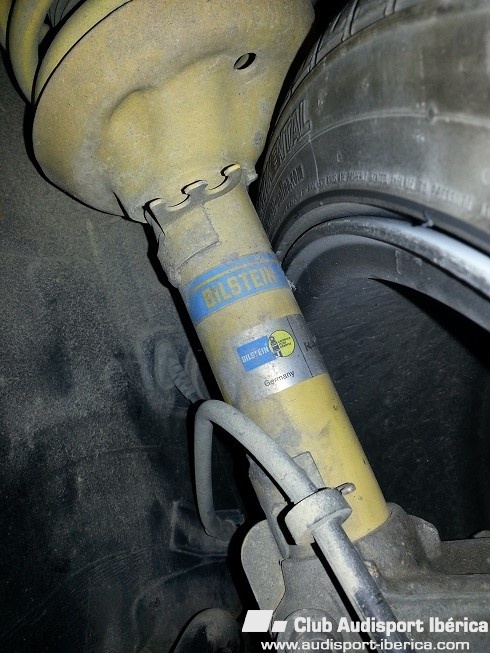

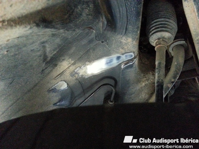

hola a todos, bengo por aqui con un nuevo problema en mi a3 =(. lo que sucede es que al girar a tope hacia la derecha(lado del conductor) la llanta me toca la parte de dentro del coche , todos los silent block estan bien, el brazo aparentemente no esta doblado y las rotulas de direccion tambien esta bien. Podria ser una mala alineacion de la direccion? o que la cuna este desplazada a un lado, porque hace tiempo cambie la caja de cambios y la cremallera de direccion y despues de eso no hice alineacion. a lo mejor he desplazado toda la cuna para el lado izquierdo. podria ser eso?
