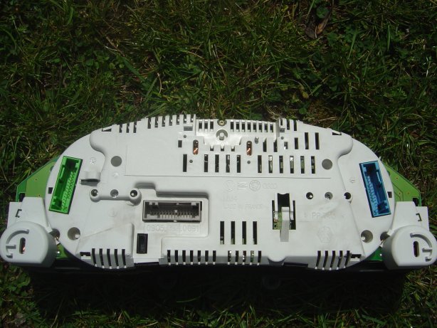

¿Algun forero sabria decirme como puedo saber si mi coche usa can bus o clock data enable?. Ya se que desmontando la radio, pero no tengo radio, lo unico que puedo desmontar es el cuadro. Buscando en el foro, he leido que si usa clock data enable, el conector gris, es de 20 pines y si usa can bus es de 32, ¿es esto correcto?. Tambien he leido que hay navegadores DX que no van por can bus, sabe alguno si un 8D0 035 192 G va por can bus? mi coche es un A4 del 2000. Un saludo. Mi cuadro, por si os ayuda.

He ojeado el enlace y no entiendo nada de aleman, pero me ha parecido entender que en el A4 el famoso CAN BUS aparecio en enero del 2000 y en el resto de modelos en julio del 2001, es correcto?, tengo entendido que por el cuadro de instrumentos se puede comprobar si el coche lleba CAN BUS o no, alguno puede confirmarlo?. Gracias, un saludo.
