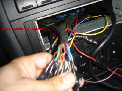

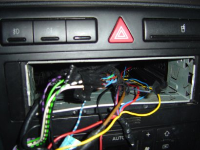

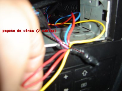

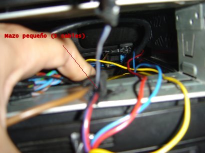

He pensado que lo mejor es poner alguna foto para que os hagais una idea mejor. Si no sabeis lo que son los cables que me faltan, quizas sepais a que pin y a que conector van en el navi plus DX. Os quedaria eternamente agradecidos, un saludo. Esto es una vista general: -
Ahora que voy a disponer de unos dias, voy a retomar la instalacion de mi navi que deje pendiente por falta de tiempo. Mi problema es que no tengo los conectores originales de audi y tengo todo el cableado hecho una porqueria con empalmes y pegotes de cinta electrica. Por eso, quizas alguno sepa decirme a que pertenece cada cable por su color. Os pondre lo que llevo descubierto, quizas alguno sepa lo que me falta. Existe un mazo gordo de cables en el que vienen 8 hilos: Azul/Marron= Front Left Azul/Gris= Front Left Azul/Verde= Rear Left Marron/Rojo= Rear Left Marron/Negro= Rear Right Rojo/Verde= Rear Right Rojo/Gris= Front Right Marron/Gris= Front Right Estos, es evidente que son los de los altavoces. Tambien existe un mazo mas pequeño de tan solo 3 cables: Gris/Azul = Esta en punta, sin conectar a nada. Desconozco lo que es (?????) Marron= Esta conectado a masa. Azul/Rojo= Va conectado a un pegote de cinta electrica con varios cables mas. Desconozco lo que es (?????). Y ahora paso a describiros los que van unidos al pegote de cinta: Rojo = viene del conector del cargador de CDs Rojo = + de la bateria Rojo = Desconozco lo que es y de donde viene (?????) Amarillo = ACC, creo que es la tension de memoria de la radio Amarillo = Desconozco lo que es y de donde viene (?????) Azul = Desconozco lo que es y de donde viene (?????) Azul/Rojo = Desconozco lo que es (?????), pero viene del mazo pequeño de 3 cables. No se si se utilizara una normativa de colores para hacer las instalaciones de los coches, de ser ASI, no sera muy dificil que me podais ayudar, en caso contrario, si alguno puede darme los valores de las tensiones en los diferentes cables, los intentaria localizar yo mismo. Muchas gracias y perdonad por el ladrillo. SDS. Edito: Tan solo recordaros que mi coche es un A4 B5 1.8T del 2000.

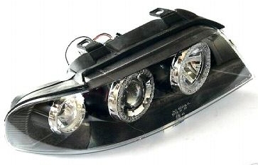

Son para el B5 facelift, vienen con angel-eyes, creeis que quedaria muy macarra en un coche oscuro?. A mi me gustan, pero tengo la duda de como quedarian puestos. Venga opiniones....Xingu, a ti seguro que te gustan, lo veo venir . Saludos. Se me olvidaba, las bombillas son H1 en lugar de H7, algun inconveniente?
