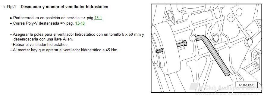

Bloqueo los árboles de levas y bloqueo el cigueñal y todo perfecto!! J***, qué bien vamos y qué poco estamos tardando!! Zeimon tiene que abandonarnos porque tiene compromisos "suegriles". Nos despedimos hasta la próxima y continuamos con la faena!! Y a partir de este momento tooodo se torció... :crying_anim: :crying_anim: Me dispongo a quitar el soporte de la polea del ventilador hidrostático (el viscoso). Lleva 4 tornillos, 3 de ellos hexágonales del 6 apretados a 22 Nm y el cuarto un hexágonal del 5 apretado a 15 Nm. -
