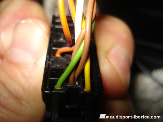

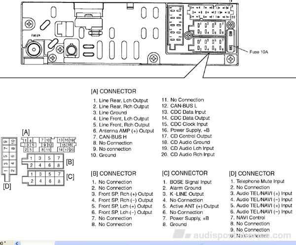

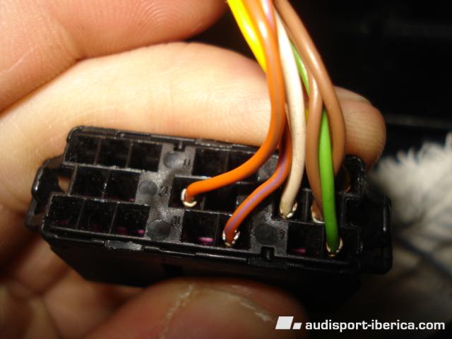

Jo***er yo veo demasiados trenzados por ahí. Los cables trenzados naranjas son los CAN-BUS HIGH y CAN BUS LOW de la radio. Tengo otra pregunta para ti..... ¿Tienes altavoces BOSE? (Lo puedes ver en las rejillas de los altavoces , un chapita que pone Bose Audi System (o algo así)) Yo te voy a decir como lo tengo en el conector de 20 pines de mi radio................... ACUERDATE DE ESTO!!!! CONECTO A [CONECTOR 20 PINES] de mi radio CONCER2 Nº 1 CABLE..................VERDE Nº 3 CABLE..................2 MARRONES JUNTOS Nº 2 CABLE..................AMARILLO Nº 6 CABLE..................BLANCO Nº 7 CABLE TRENZADO ............NARANJA-LILA (CAN-BUS HIGH) Nº 12 CABLE TRENZADO ..........NARANJA-MARRON (CAN-BUS LOW) Como te equivoques en el cable trenzado la puedes liar parda (tengo entendido), así que ¡¡¡OJO!!! con eso -

Dinos los colores de los cables!!!!!!!!!!!!!!! -

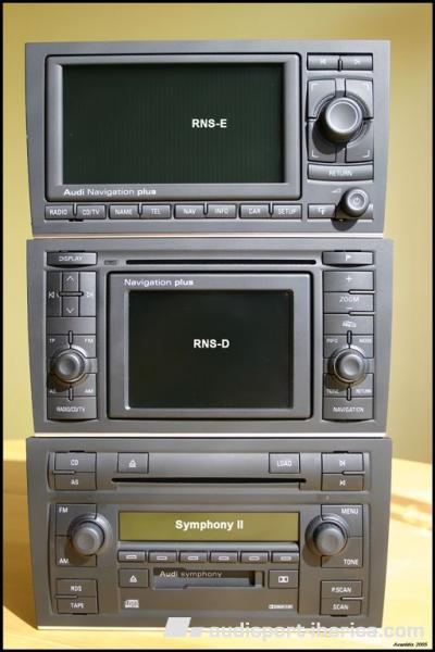

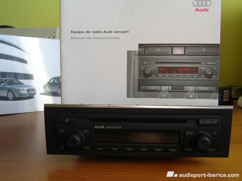

¿Es esta la radio que tenias antes?.........................SIMPHONY II ¿Quizás era esta?..................................CONCERT II -

Creo que no especificas la rádio original que tenias, pero me imagino que tenias una CONCERT ¿CASETTE O CD?, en cualquier caso aquí te pongo algo que te interesará...... Si quieres mañana te pongo donde van conectados los cables al conector de 20 pines. Por cierto ¿Cuantos cables sueltos tienes en el conector A (20 pines)) , creo que deberian de ser 6 o quizás 8 . Cuentanos -

Me puede pasar alguien el esquema de la radio de Audi concert (la de cd's no la de casette). Muchas gracias....... ¿Es este?.....(Lo cogí de un mensage de Chirrito, pero especifica concert casettes, y yo quiero para cd's ¿Será el mismo?) Conector múltiple 1, 20 polos 1 - Salida de línea trasera izquierda 2 - Salida de línea trasera derecha 3 - BF-Masa 4 - Salida de línea delantera izquierda 5 - Salida de línea delantera derecha 6 - Positivo conectado (altavoz activo) 8 - Señal Clock 9 - Señal Data 10 - Señal Enable 11 - Mando a distancia volante de dirección Conector múltiple 2, 8 polos, marrón 3 - Altavoz (+) delantero derecho 4 - Altavoz (-) delantero derecho 5 - Altavoz (+) delantero izquierdo 6 - Altavoz (-) delantero izquierdo Conector múltiple 3 de 8 polos, negro 1 - Gala (señal de velocidad) 2 - BF-Supresión de volumen (equipo de telefonía) 3 - Diagnóstico K 4 - Borne 86s - Empalme para conexión y desconexión gobernada por la llave de contacto (contacto S) 5 - Positivo de control para amplificador de antena 6 - Iluminación del display (borne 58d) 7 - Batería + (borne 30) 8 - Masa (borne 31) Conector múltiple 4, 10 polos, rojo 1 - Supresión de volumen para telefonía 2 - Borne 15 (sólo con equipamiento de navegación) 3 - Teléfono (BF+) (no con equipamiento de navegación) 4 - Teléfono (BF-) (no con equipamiento de navegación) 5 - Navegación (BF+) 6 - Navegación (BF-) 7 - Cable de control de navegación 9 - Iluminación del display (borne 58d) 10 - CD-GND
